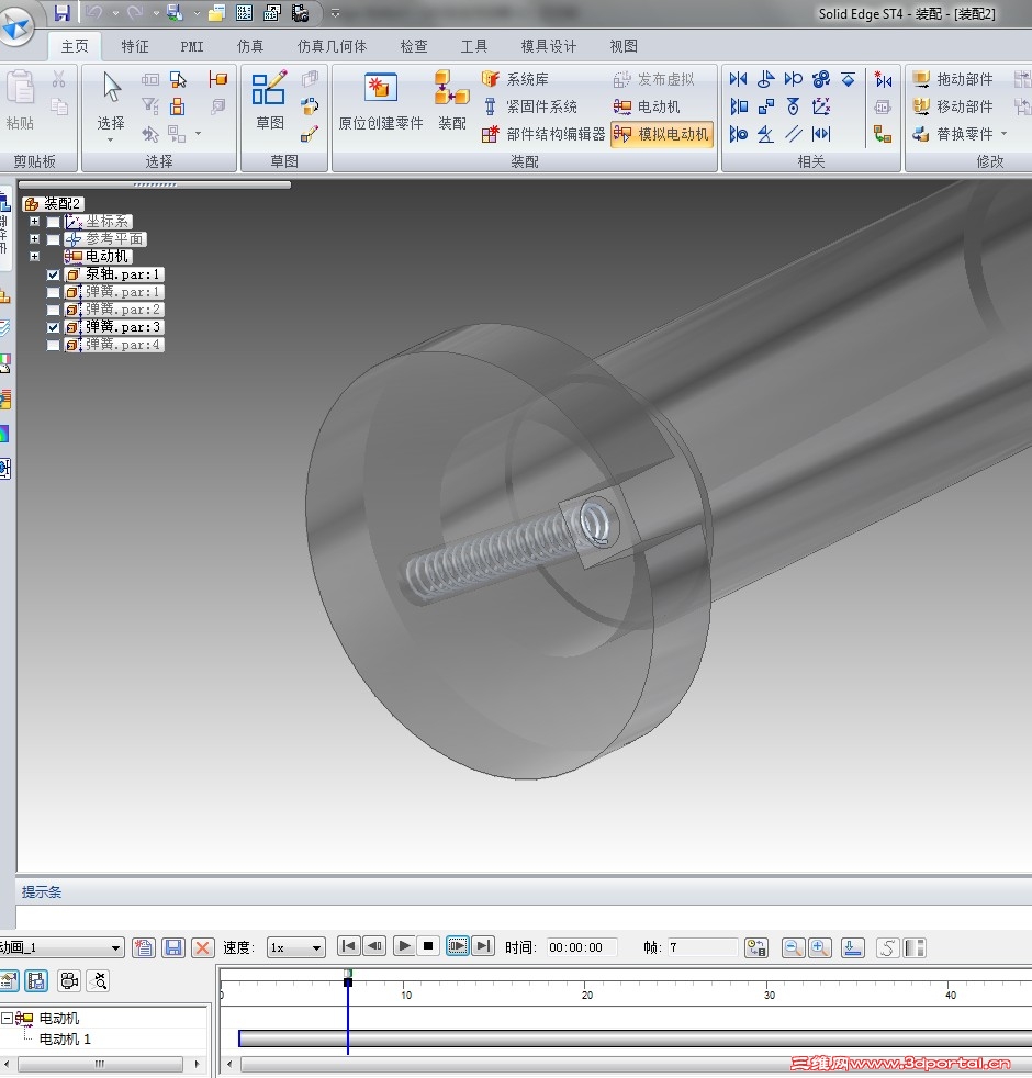

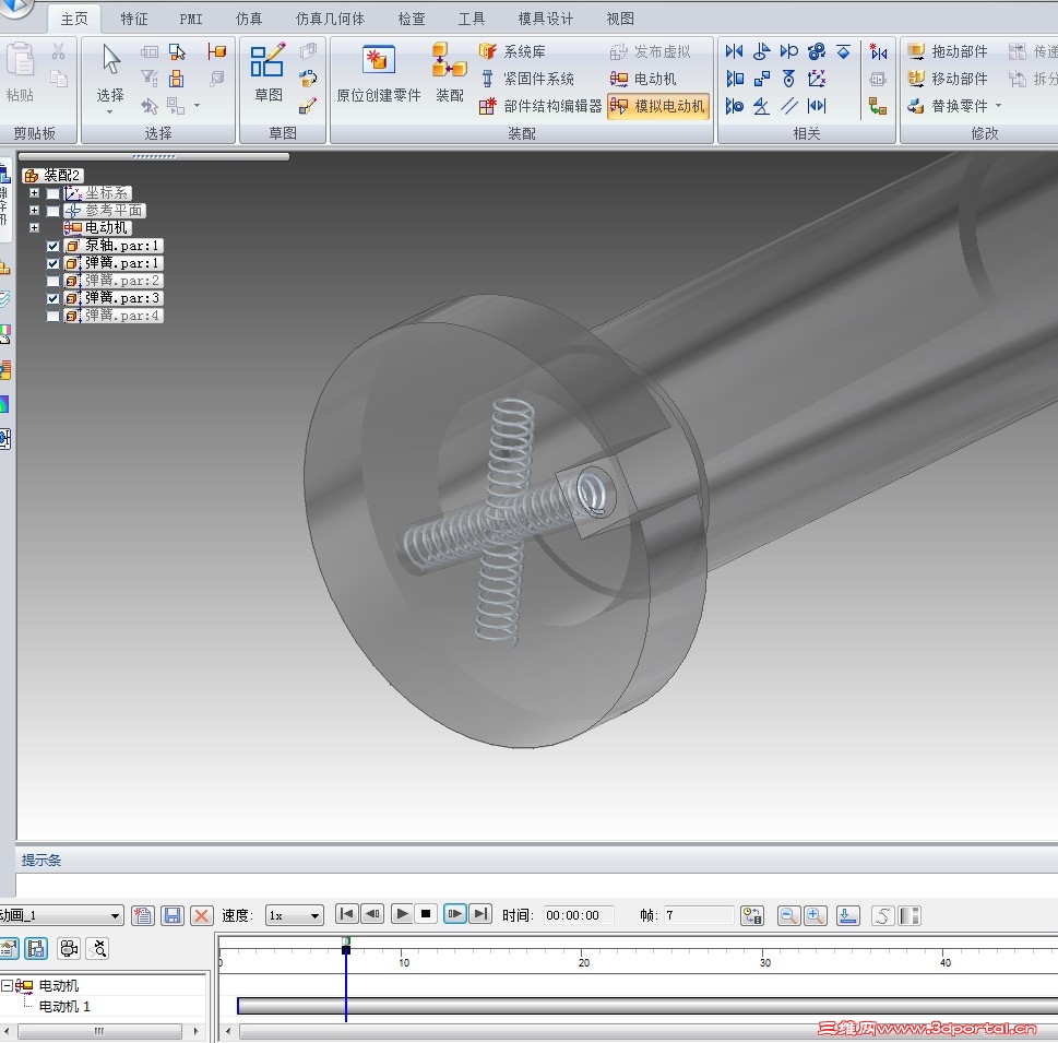

5 j* y4 G6 t/ Q& m1 e: t& m# P' w9 K) P有朋友说把弹簧设置为“可调零件”放置到装配中后,把这弹簧及其配合零件一起添加到电动机后,模拟电动机时,其它零件都动起来了,仅仅弹簧不会动。分析了一下,其实原因很简单,原来是在设置为可调零件的时候有个选择错了。一般平时大家也许都不太会注意这个,希望看了这个视频后会引起重视。( q' |+ V3 w2 S
6 e( U& L! [8 q

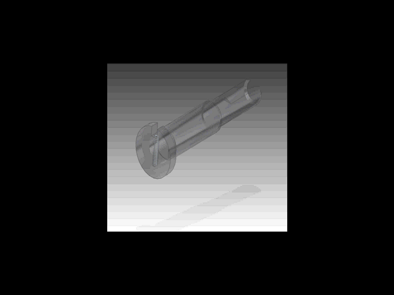

我把一根本身定义为可调零件的弹簧放置到装配中,演示下两种不同的效果。
! D! \+ c0 S( F- E一个是前面说的情况,其它零件动,弹簧不动。
' Y/ c+ L) q0 m* w另一个是正确设置的,弹簧可以一起动。
5 A+ e( c& U6 M3 X, N' N, U
" b2 Z0 {3 e8 m) N5 ? 111.gif % z# F& K% P0 V& P7 t5 v
2 g* g7 e$ T9 C4 s 弹簧不动1.jpg " d+ A% a5 Q3 @- \( o5 B
