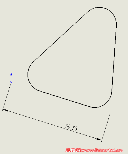

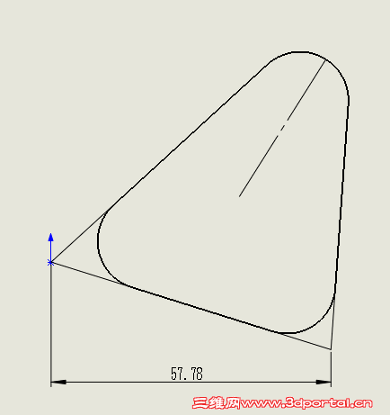

如图,在工程图中如何标注这种虚拟交点的尺寸?我是通过作延长线并剪裁做的,但这样太麻烦,有没有更好的办法?

如果是我,我会和你使用相同的方法!

虛擬交角:
) T% T2 d" G: K. x! e* A複選兩條要相交的直線,插入草圖點
发表于 2012-6-6 01:10:38 | 显示全部楼层 来自: 中国上海
按CTRL选中两条直线,再点草图中的草绘“点”

五楼的办法最好!

我一般都是添加一辅助点再标注
发表于 2012-6-6 08:14:05 | 显示全部楼层 来自: 中国山东淄博
5楼应该是最简单的方法

先画直线就标注 再打园角 这样在自动标注里就有尺寸了
