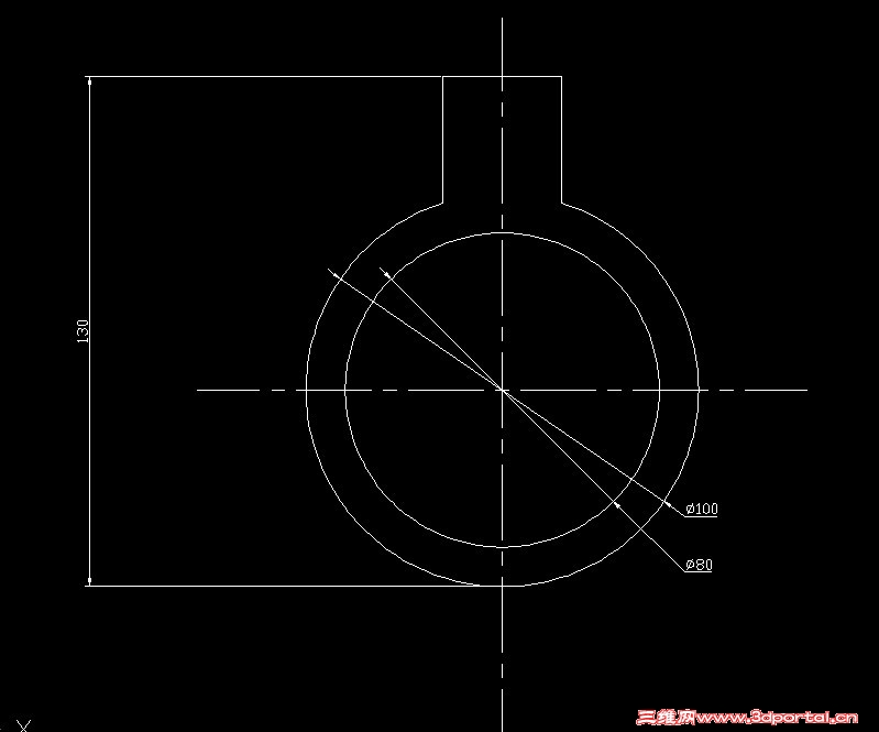

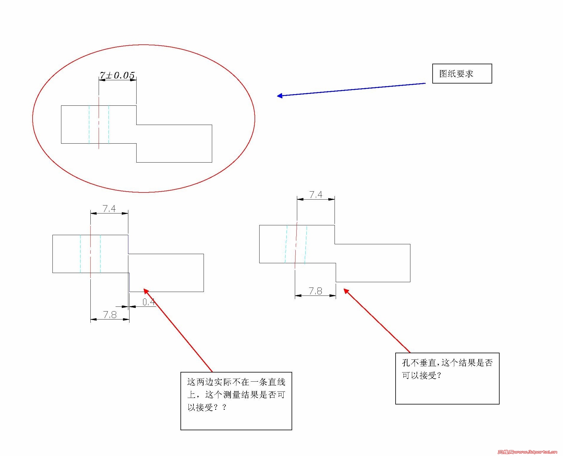

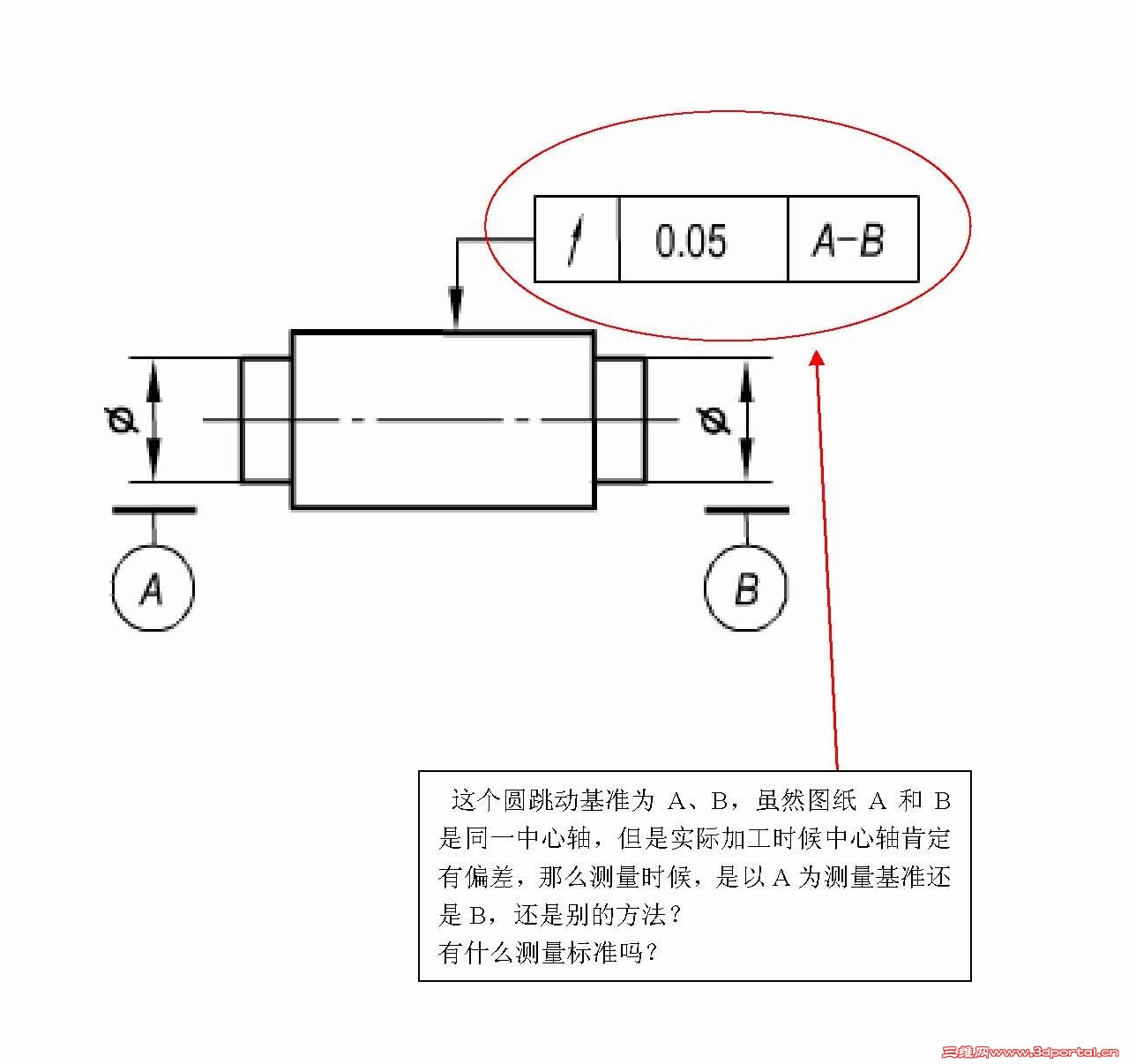

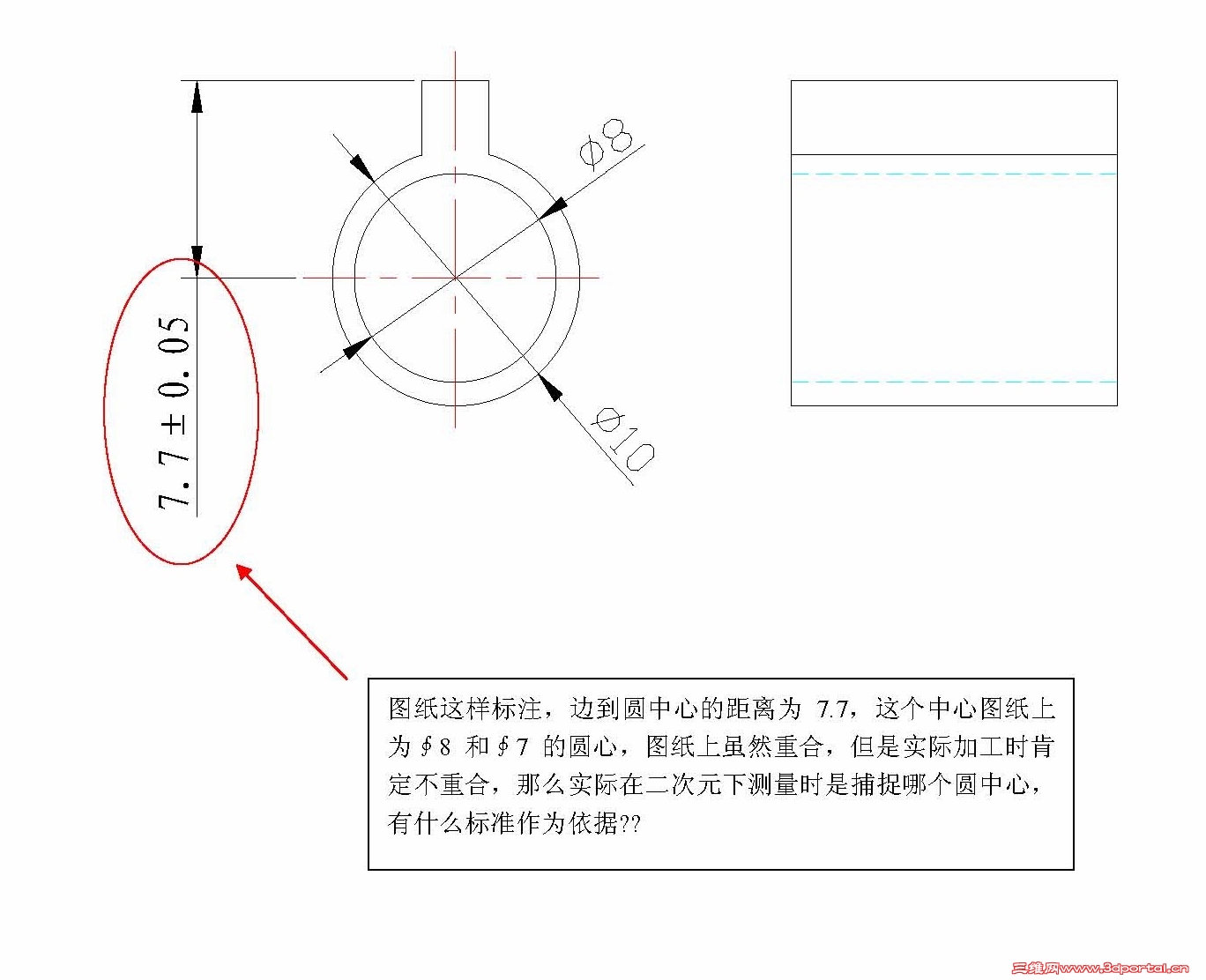

实际工作中碰到以下几个菜鸟问题,特请教各位
" Q. O+ B) }6 v2 L$ _: X$ z6 j5 w A.jpg
. u& t5 i  K( j: V9 ^, Z& ^ b.jpg 2 q/ H+ i9 i* B4 b4 |  r" `0 H0 R
发表于 2012-6-6 09:08:16 | 显示全部楼层 来自: 中国山西太原
1  图上标的是内外圆直径φ8和φ10,方框中的说明何来的φ8和φ7?( ~0 K0 p2 P; M; N/ I
   测量时这里应以内孔中心线为基准,因中心线无法测量到,量出实际内径,再量内孔最高点与凸平边的距离,再加上实测半径值,若不超差,即为合格。
! j0 q- S! X1 p2  基准A为左端φ段的轴线, 基准B为右端φ段的轴线,测量中间段的跳动时,既要以A为基准又要以B为基准,测得结果都不超差为合格。既然标出以A-B为基准,没有必要再问以哪个为基准。
+ F7 y8 `% r, D! Z& p! d3  这个问题有点奇怪,既然图上标注的尺寸为7±0.05,而下面二图中实际为7.4,这已经决定不合格了,更不要说孔偏斜了或错位了。

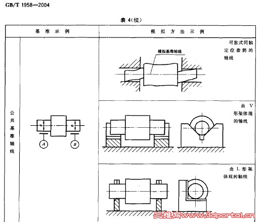

& Q& b4 r. p9 X/ F9 l2 A. }  A3 x  B1  该图中这个尺寸的标注是错误的或者不妥的,没法理解。这个和键槽尺寸相似,可以参考GB/T 1095-2003《平键 键槽的剖面尺寸》中的标注。) n2 ]" z  q' a& x9 y
    另外,实际设计和安装中这种结构的这个尺寸是和外圆关系较大,标注和测量应以外圆为基准。0 i' `) o6 e+ ^

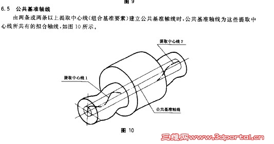

2  基准A-B表示两个要素的公共轴线,不是分别测量,如附图所示。; @" l( ^, D$ m2 W9 R2 }$ T
3  “这两边实际上不在一直线上”,图纸上没看出有这个要求。孔的位置尺寸是以上面一边为基准的。% I% k* a. _* z' l. \0 g
   如果孔不垂直,以至孔的轴线是倾斜的,该轴线的位置尺寸只要有一处超过公差要求即不合格。

该图中这个尺寸的标注是错误的或者不妥的,没法理解1 x" [+ Y( [, U' H) B0 ^' \4 Y
& ^7 [2 o; C5 s( m
但是实际我进过的许多工厂都是这样标的,书上的一些零件图也是这样标注的,为何是错误标注??
5 z& S, E# k5 q. z( s" h% ]" G; ^6 m( V9 G3 P* [
为什么是外圆或者内孔,都是个人理解,有什么依据????

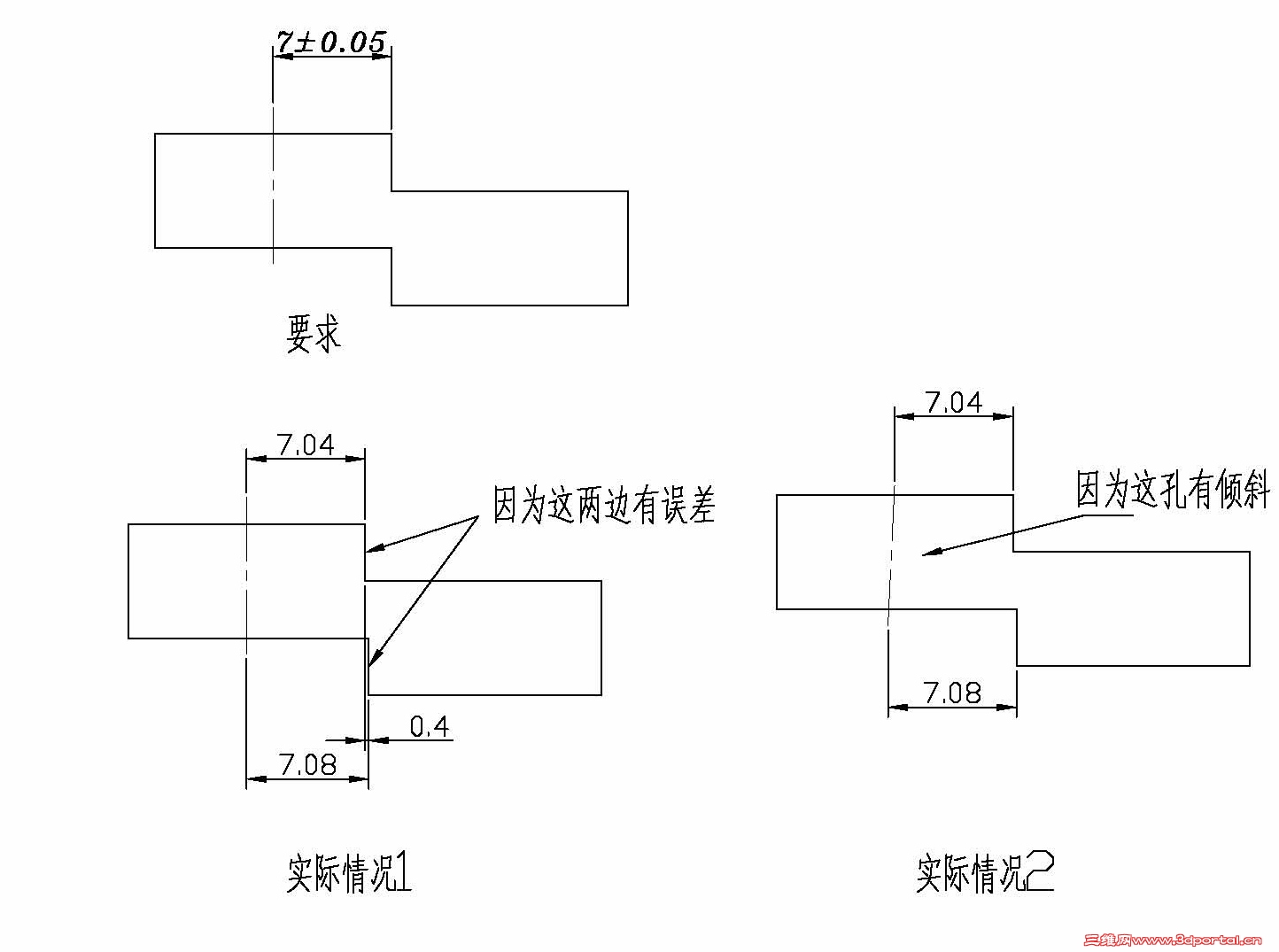

发表于 2012-6-7 16:52:18 | 显示全部楼层 来自: 中国浙江杭州
3# lhf999
. x& ?4 [. g/ L2 `8 I0 `) P6 E0 T
该图中这个尺寸的标注是错误的或者不妥的,没法理解/ i: f' D$ V4 i
2 z9 f. }5 \0 z9 N: I5 y
: I" |6 A" I( {
4 i' R8 y1 u3 a为什么是外圆或者内孔,都是个人理解,有什 ...$ \7 d" B7 ?9 W7 B7 v+ ~. q
liuxiaojiexs 发表于 2012-6-6 20:10 http://www.3dportal.cn/discuz/images/common/back.gif
3 E) _1 s# ?  _* d* i
  具体公差没标,自己画了个,数据也是自己随便写的

2 k7 K. H% s" ]8 Z3 i* x/ N这个零件的配合位置就为最上面边和这个内孔,我认为按照我的标注才符合设计要求,你的反而不行

楼主第2张图的测量方法是:将A、B轴肩放在等高V型块上(并且保准V型块理论中心同心,一般是考一基准边),工件端面用顶尖顶住,把百分表指向中间轴的表面,工件旋转一周时测得的最大和最小值的差值就是跳动量。

主要是测量方便。至于你要求的内孔和上边用来配合,只要你标注好形位公差和尺寸公差,就可以了

* K0 S% l' l' H4 A2 H) ~问题是这是国外客户传过来得图纸,按照我们经验理解,外圆和内孔都是有配合要求的,但是我们不知道哪个配合更严格

哪个尺寸标有公差就哪个配合更严格,也就以它为测量基准。

' k+ L# k0 ~1 [. \# H8 ?  }2 m应该以内孔为基准,因为内孔是整圆,可以精加工,而外圆和凸出部分无法一步加工,精度差于内圆。因此应以内圆为基准,然后标出凸平边的高度并有公差要求,这样就能满足你所有装配要求。

7 f8 @( ?! j$ Y: U' ]' v  p第一个图,那个标注不明确,须和用户沟通明确,切记,不可私自随意设置

' m) v, ?" n4 T3 U- s2 N第二个图,这是一个组合基准,在坐标测量时,基准采用同组拟合的方式,常规测量的方法楼上已有,但要注意二个基准轴的精度影响,说到底,那是变通的方法

2 V, D. ^0 S# u# r* n- l第三个图,坐标测量时注意理想模型,到底什么状态下有中心线与面的距离。不过这样说估计你也不一定能理解,但道理确实是这样的,可惜现在有许多测量机不会算这个。

' Y* Q+ h' w: s. S好了,最后告诉你一个系列标准,里面会告诉你什么样的测量结果是合格,是各方可接受的。2 s! m3 D: C# @: J
请有空看一下GB/T 18779系列标准
