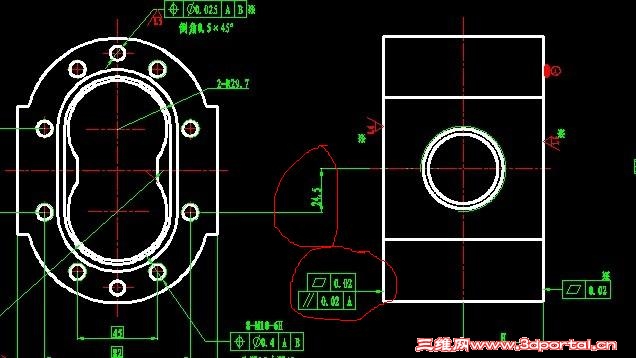

发表于 2012-6-5 21:50:41 | 显示全部楼层 |阅读模式 来自: 中国江苏盐城
未命名.jpg 红色处的组合形位公差怎样标注,

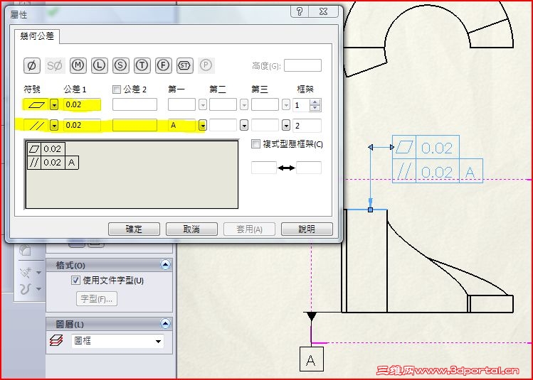

发表于 2012-6-5 22:03:30 | 显示全部楼层 来自: 中国台湾
幾何公差7 [+ f  d( ], G2 ]* B
如圖上下輸入即可

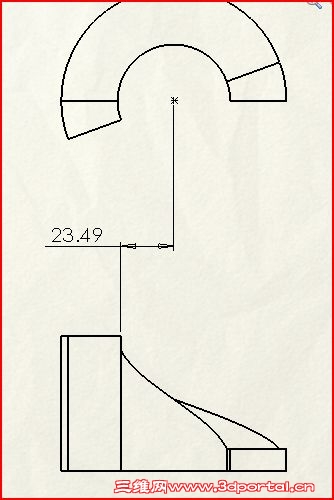

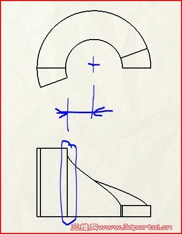

假設要標註前視圖邊線到上視圖的圓心; [) l, M6 R3 {& }) }
擷取9.JPG 1 ]4 ~- Y3 `; S# l

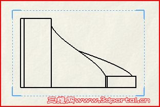

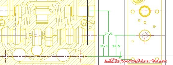

1.在前視圖範圍內點滑鼠左鍵兩下,使前視圖呈現如圖所示,這時你加入草圖都會鎖定在前視圖- ?( i# z- n* |
擷取7.JPG $ F. z5 h2 @7 z" w- X# `" z- c
0 L' V: u0 i- T! G3 a( ?
; C- \# ]/ d5 \7 E/ ]- G
2.插入草圖"點",並使點與上視圖圓心重合1 l' z9 k0 L3 Z8 w2 b. B3 i
3.標註尺寸6 X6 n8 G9 y4 U9 ?

这种做法是,以右边的视图中的孔为基准,做法兰面的螺丝孔,而不是以左面视图的中心为基准,为实际实际加工中制定了基准,同时也明确了使用要求。可能法兰面内的任意加工要素在Y轴方向上都要以那个孔为基准吧
 楼主| 发表于 2012-6-6 21:07:12 | 显示全部楼层 来自: 中国江苏盐城
