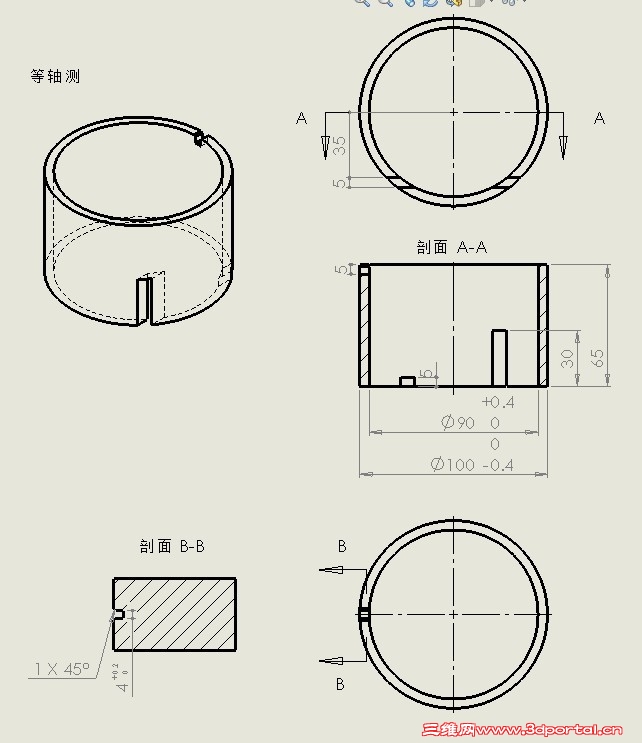

请问这图纸中能以A-A 为主视图么。

发表于 2012-6-6 09:07:36 | 显示全部楼层 来自: 中国上海
一张图纸,哪个是主视图很重要吗?图纸关键是表达清楚图形
发表于 2012-6-6 09:28:26 | 显示全部楼层 来自: 中国广东云浮
那个是主视图,完全是靠自己来确定的,只要能够把图纸表达清楚就可以了。

 楼主| 发表于 2012-6-6 11:07:54 | 显示全部楼层 来自: 中国上海
可能你们没理解我的意思,我的意思是主视图上应该是不能为剖视图A-A ,A-A 能删掉吧。

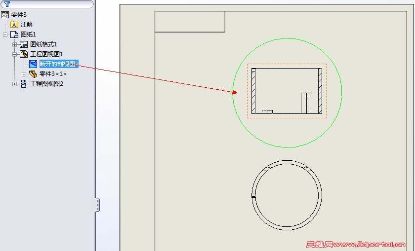

发表于 2012-6-6 12:18:32 | 显示全部楼层 来自: 中国浙江金华
可能你们没理解我的意思,我的意思是主视图上应该是不能为剖视图A-A ,A-A 能删掉吧。# _8 @& n( n4 J# t
Spzorro 发表于 2012-6-6 11:07 http://www.3dportal.cn/discuz/images/common/back.gif
: v* s  E/ j* ^0 L- ~7 k# ~2 r可以不做A-A剖视,直接用你剖完的那个角度做主视图,然后做个局剖到中心~~:

发表于 2012-6-6 14:15:31 | 显示全部楼层 来自: 中国江苏南京
我们一般剖面和10楼一样的,楼主这样的剖面比较少见
发表于 2012-6-6 14:44:36 | 显示全部楼层 来自: 中国辽宁盘锦
可以把它隐掉,以前的帖子有类似的情况
发表于 2012-6-6 17:27:11 | 显示全部楼层 来自: 中国广东深圳
可以,一般以最重要的,尺寸表达最多的图为主视图,当然,如果图纸要求不是很严的话,取别的也可以

发表于 2012-7-21 15:27:24 | 显示全部楼层 来自: 中国福建厦门
你的主视图错了,你这个方向看过去那两个槽的宽度是曲线投影,你的主视图应该是A剖视的左边或者右边看过去,那个槽是直通的,宽度也是本身槽的宽度;另外这样看的话,你下视图和那个B剖都可以省去;画图就是要最少的视图表达最多东西,你这么简单的东西那么多视图是不行的!
