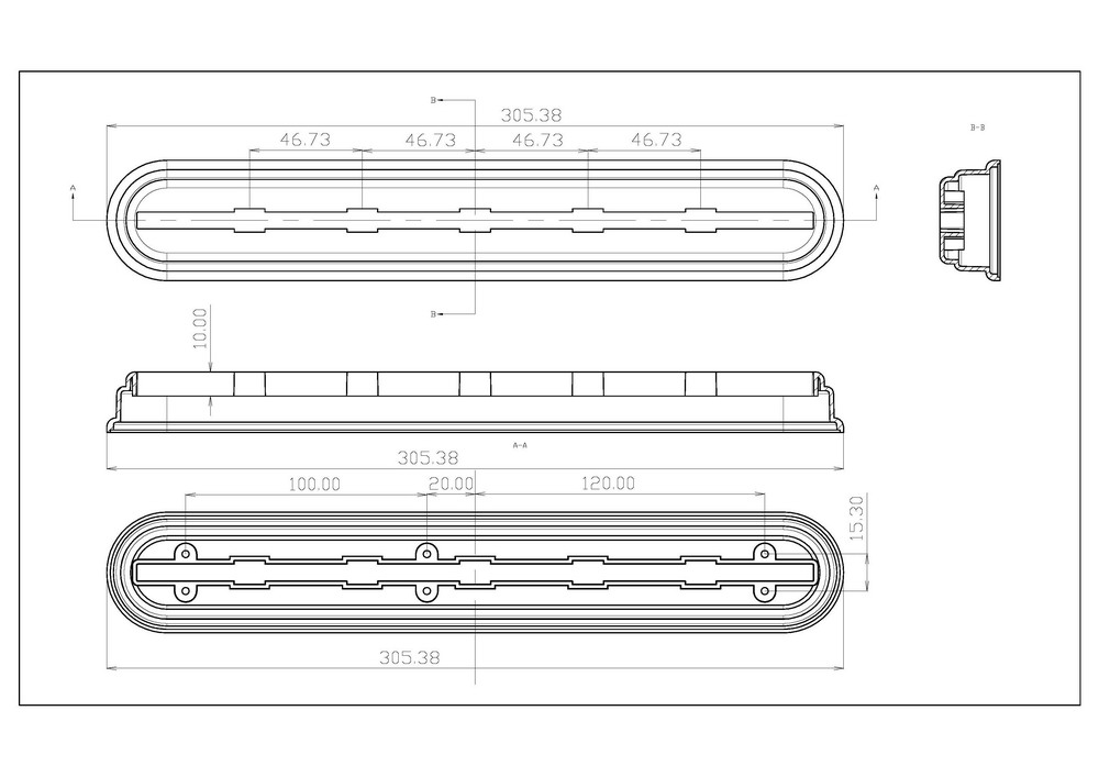

产品要求表面镀银。3 Z; ~: u4 S& z' P
外观相当严格  Q+ h4 `3 n7 \; Q# X9 A. Q; W
我已试模近十次还未成功
6 ~) C1 @- G+ s6 q& d0 N- Z烦请高手帮忙- l! ]* {5 U2 \" J6 a( D! q0 ~

6-05.rar
49.71 KB, 下载次数: 13
dxf
发表于 2006-8-16 19:14:23 | 显示全部楼层 来自: 中国广东东莞
想帮你,可惜看不到,贴个图上来吧
发表于 2007-5-21 22:07:47 | 显示全部楼层 来自: 中国江苏苏州
具体我不是搞设计的,但是电渡的话就要求  1。摸具表面抛光质量要高。  2。产品表面不能有流痕  3。产品内部不能有气孔。(我建议使用整体进浇方式) 4。机器吨位选用尽量大正常选用一个型号。  如果可能将你的摸具图纸发过来看看   wtyz_qx@163.com
发表于 2007-5-22 08:37:53 | 显示全部楼层 来自: 中国广东中山
楼主能否把你的产品试模情况到底如何不行具体讲讲,这样也好帮你分析!
