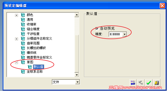

求助,cimatron e10,画实体草图时,标注尺寸怎么是小数点4位数啊?怎么改,找不到啊,我想改成3位数。

预设置里面可以改的!

发表于 2012-6-6 09:49:28 | 显示全部楼层 来自: 中国浙江绍兴
看下图:

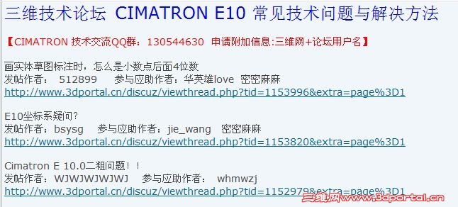

发表于 2012-6-6 09:52:37 | 显示全部楼层 来自: 中国浙江绍兴
发帖主题已经登记到资料汇总贴,感谢你们的分享与讨论1 v: P4 `  F- F5 h* c
登记地址:http://www.3dportal.cn/discuz/viewthread.php?tid=1037374&extra=page%3D1

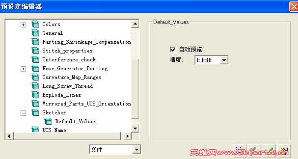

 楼主| 发表于 2012-6-6 10:02:21 | 显示全部楼层 来自: 中国江苏南京
我也改了,没成功,我的汉化预设置是英文的
 楼主| 发表于 2012-6-6 10:23:35 | 显示全部楼层 来自: 中国江苏南京
好了,要软件重启
