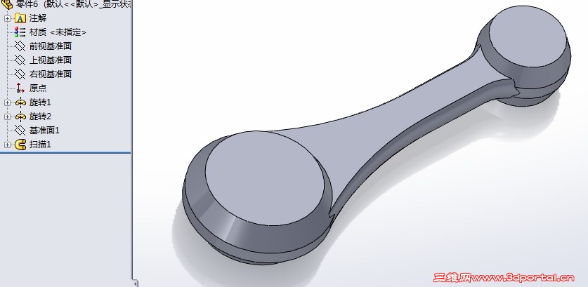

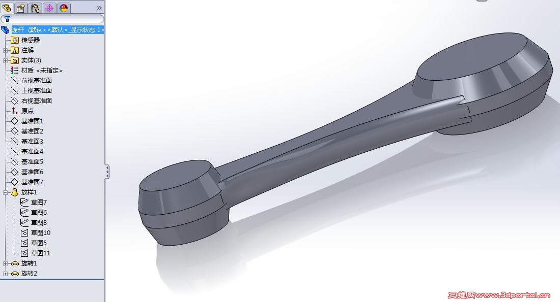

最近做了个连杆,连接段放样出来的现状不对,各位帮我看看是怎么回事?谢谢!

发表于 2012-6-6 13:47:14 | 显示全部楼层 来自: 中国浙江金华
放样是建模中最不容易控制的特征,所以不建议用,最好按“拉-旋-扫-放”的顺序来做。
9 J. A- a, n1 @5 o+ z按你的尺寸重新做个,不知道是否符合你的要求:' }/ ?; |" R' s
" N: W  T1 s: |  o0 h  T
6 ?& `& ?) ]# c' A
SW2012 零件6.rar (125.37 KB, 下载次数: 14)
 楼主| 发表于 2012-6-6 14:33:43 | 显示全部楼层 来自: 中国广东珠海
看来你是扫描做出来的,上面的图纸看起来是对称的,应该就对了。我打不开你上传的文件,我的版本低了!谢谢你!

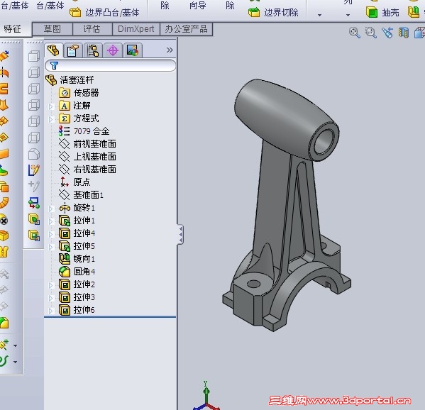

发表于 2012-6-6 22:01:07 | 显示全部楼层 来自: 中国天津
这是我以前做的一个连杆。本人觉得做在这种零件不要执着有什么特征,关键是要准确表现零件的形状。6 {& S3 w6 Y3 p& x! S

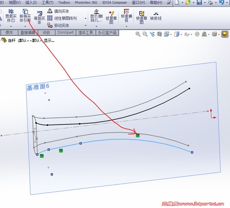

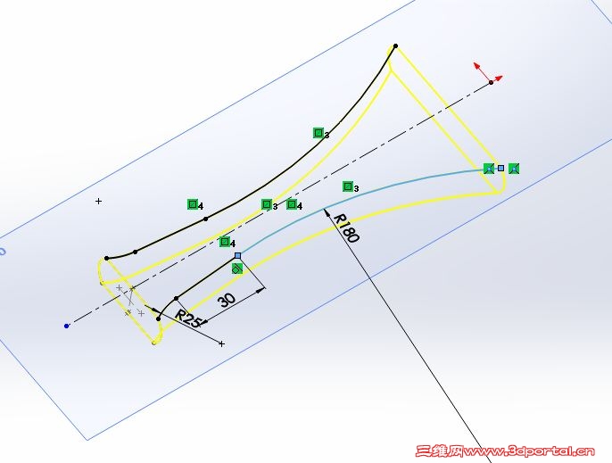

发表于 2012-6-6 23:20:15 | 显示全部楼层 来自: 日本
本帖最后由 hongwei_1987jp 于 2012-6-6 23:26 编辑 " f& l  F& \  f. B, G
1 ^" u5 ~, [# W1 m) |7 e6 Y放养也可以做。是比较麻烦些。
8 b3 G6 l5 L9 U: C  M: v4 I+ t2 X4 Y; i/ j6 l5 t
你的形状变形,好像是你的引导轮廓线端,没有对准轮廓上,有变形。& E) L! L, X( E, K
1 c" q6 C, D+ z% i% N) m3 ]' N你的引导线,在一个面上的,用镜像就可以的,不用单个做。
  O/ y7 ]( g9 c# t0 p! I  j1 I8 p% w9 T) i) I
用**转换实体引用**来做,比较简单些。" F' P" s1 h8 Q' v; j) W
0 [5 W4 N1 h/ }6 T' |! K' H: H9 W大概的修改了  SW2012/ P' D  }# y0 ?" ?1 a' V
+ N! R: g: f/ E 捕获.JPG

 楼主| 发表于 2012-6-7 17:21:21 | 显示全部楼层 来自: 中国广东珠海
6楼的:“你的引导线,在一个面上的,用镜像就可以的,不用单个做。
- [5 r) U' p7 r3 E- G* M  C- q用**转换实体引用**来做,比较简单些。”什么意思,看不明白呢?还有就是想问一下,是不是先放样再旋转就可以解决“你的形状变形,好像是你的引导轮廓线端,没有对准轮廓上,有变形。, h& U* M0 p" w/ ^- x6 Y* s
”了吗?
发表于 2012-6-7 21:09:51 | 显示全部楼层 来自: 日本
8# 欧翔
" I1 d7 g: y2 \/ _- ]- C; }" p0 O/ U! O
3 S/ G+ {$ _7 q; [$ Q* v
看看,是否明白?
