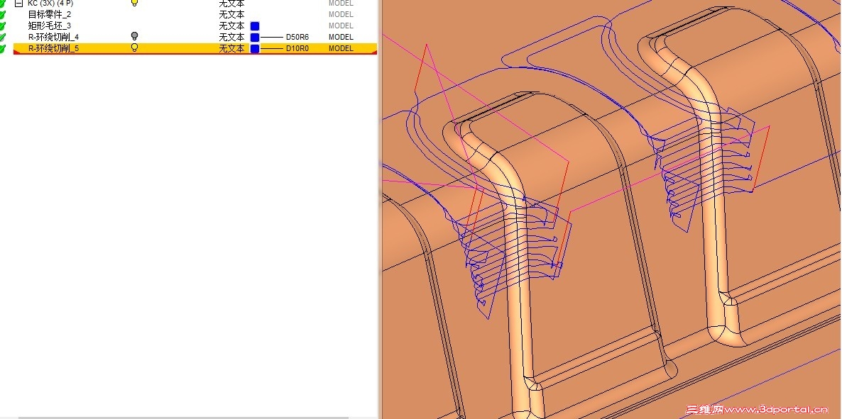

2粗怎么算出来时由下往上加工的 什么情况啊  帮忙看看

2粗时,垂直步距用固定就不会有这种情况出现,用可变或固定+水平,有时会出现底部先加工几刀情况。

其实在安全的前提下  由下往上  也没什么不好的!

 楼主| 发表于 2012-6-6 17:27:26 | 显示全部楼层 来自: 中国浙江金华
4# 密密麻麻 " B6 n& G, a5 x) p- {3 {8 \
$ q5 `+ ^" P3 i
老大 我就这么做了  事实没事的
发表于 2012-6-6 21:38:58 | 显示全部楼层 来自: 中国上海
10.0的2D确实有问题,
