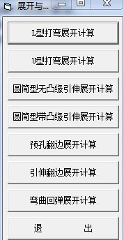

我常用的一个规则钣金展开计算器,包括L弯、U弯展开等,以及角度回弹,数据还比较准确。
钣金展开与回弹计算.rar
34.36 KB, 下载次数: 79
