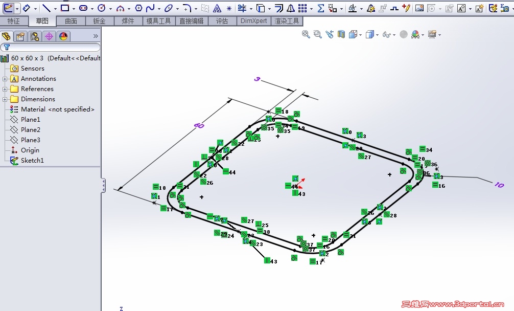

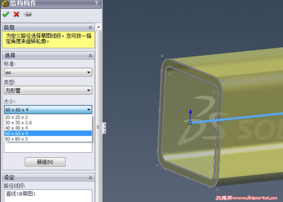

' o! C% e6 P; K' m7 X$ D0 f5 J, @初用者,结构构件 要求用规格管 60x60x3  怎插入更多类型......8 J8 n3 s. t3 Z$ C. V( A
 楼主| 发表于 2012-6-6 14:51:48 | 显示全部楼层 来自: 中国广东珠海
现在靠修改草图,40x40x3改成60x60x3

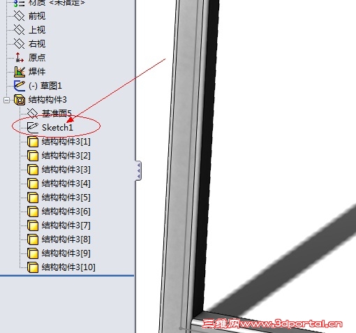

将你改好尺寸的草图添加到结构件的库中,注意保存路径和文件后缀(sldlfp);保存好,下次使用时按你上面的方法调用就行了!

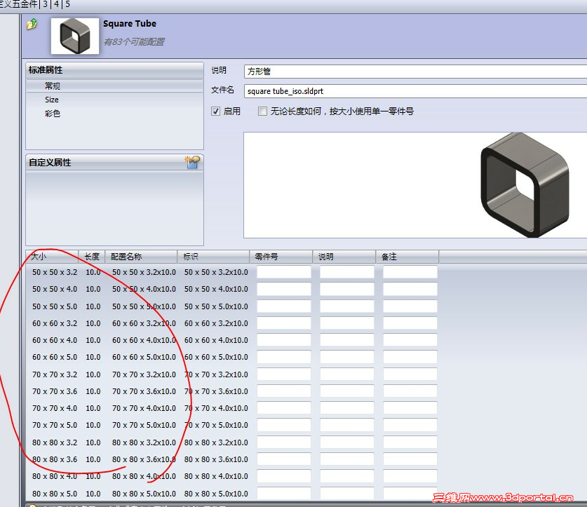

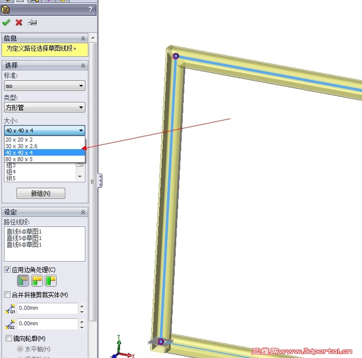

发表于 2012-6-6 16:55:45 | 显示全部楼层 来自: 日本
树种选项的几个,是默认的,如下图:方形管的4个特征; i: F( o7 Z- }, J! `8 G
, [3 M8 g- x4 ^
3 [1 }3 J# ^/ y参照toolbox里的规格,都添加进去,就可以有自己添加后的选项了4 A; M) d9 x9 T$ w! N1 S2 _

发表于 2012-6-6 20:15:33 | 显示全部楼层 来自: 日本
可以添加上自己需要的规格, i/ }, Q) B4 t9 o2 q# `

; `+ \, e, q4 f多谢兄弟!解决了
6 K# a2 a- L9 ?6 p7 {. T+ i  [& g. j
: E$ A7 ]! W+ K' c: s$ `# ?
打开80x80x5,改成60x60x3,后另存档......- `5 j/ }' z! o' F
