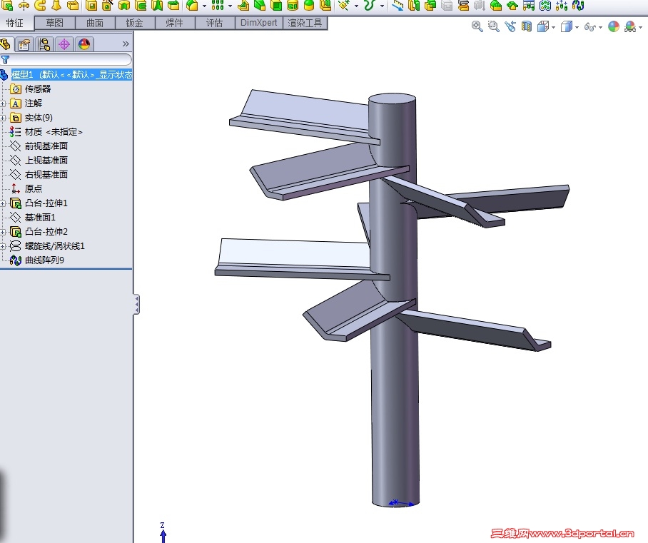

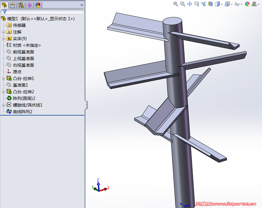

三维图如上,求问各位大师,能否实现用特征阵列或复制从第一幅图到后面的图?
5 Q% \9 g9 Y# b+ B! O( D0 ~- o5 R如可实现,请告知方法,拜谢!如不可实现,还烦请告知一种简单的操作方法

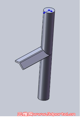

 楼主| 发表于 2012-6-7 10:09:50 | 显示全部楼层 来自: 中国重庆
我自己用土办法画的模型,非常之土。。12版本画的,还有个igs版本的,8 |. p! S1 a( C- @
低版本的应该能打开igs的吧. C; B- a0 {- j1 p
求高人帮忙看下,能否用阵列一次成型 模型.rar (228.55 KB, 下载次数: 6)

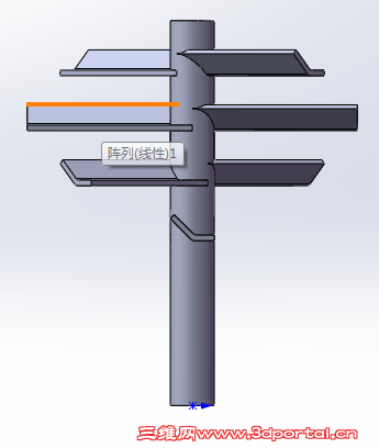

发表于 2012-6-7 11:26:47 | 显示全部楼层 来自: 中国广东惠州
1.jpg ) k) ]0 X# K8 F, K) i! R
+ t( d  o+ y4 i
sw20126 K/ k$ k9 N) w. K0 N
  f5 K0 F. w7 U  Y: [) i
模型2.rar (156.37 KB, 下载次数: 5)

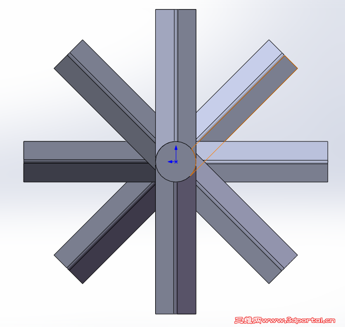

首先感谢楼上的回复,但是这个曲线阵列出来的图形不是我想要的。
# N* Z& j2 d  \; J& N# _我想要的是在同一平面上的两个特征直线分布,然后其他平面上的特征根上一特征在某个角度上看成一特定角度,附上两张图
1 \+ Q9 ~4 g/ d' x 无标题1.png 无标题.png
发表于 2012-6-7 22:21:52 | 显示全部楼层 来自: 中国福建福州
这不就搞定了。

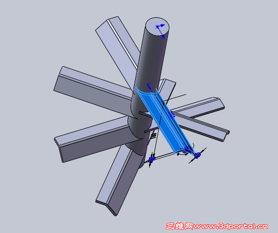

发表于 2012-6-8 00:24:33 | 显示全部楼层 来自: 中国上海
这个插入螺旋线,曲线阵列,阵列对像选中对称的那两个实体或特征,应该不算难做吧?
