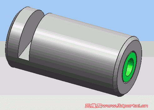

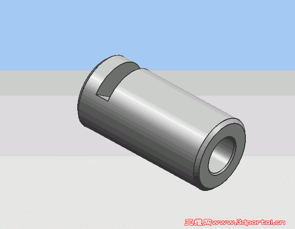

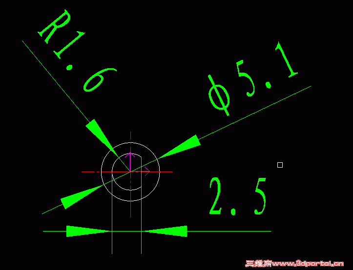

1.gif 2.gif 3.gif 1 Y! S8 X* `1 ~5 I' B& [) T
如图所示,这个是阀芯,材料为不锈钢,本来中间的D型空,准备先打2.8底孔,然后用冲头冲压成型的,由于压力小,没办法冲,现在改成中心襄铝,然后打2.8底孔,冲压成型。冲是可以冲了,但装在电机轴上跳动很大。不知到问题出在那里了。求高手指点。

冲孔会造成阀芯发生变形的现象。
$ |% R2 a" n2 C; k  m可以采用先打2.8底孔,后线切割加工D型孔
发表于 2012-6-7 08:49:42 | 显示全部楼层 来自: 中国山西太原

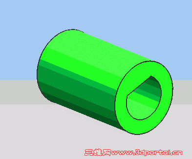

不锈钢外件先加工成内孔,然后装配铝件内芯,钻底孔、冲D形孔后,穿芯轴再加工不锈钢件外圆,再加工其余部分,这样外圆跳动就会减小了。因为冲孔不能保证与外圆同轴度。
发表于 2012-6-7 09:57:29 | 显示全部楼层 来自: 中国湖南岳阳
如果批量大,那个芯子可以采用粉末冶金压制,再热装。
发表于 2012-6-7 10:46:23 | 显示全部楼层 来自: 中国广东汕头
做成一体件:其它加工好以后再打2.8底孔,电火花机打D型孔。可以保证精度。
发表于 2012-6-7 11:24:03 | 显示全部楼层 来自: 中国广东深圳
冲完后再装配肯定无法保证同轴度,如果批量大一定要用冲的方法,只能装配好之后再冲D孔,当然要将同轴度调整好后批量生产。

 楼主| 发表于 2012-6-7 20:58:02 | 显示全部楼层 来自: 中国江苏常州
2# asdolmlm 今天采用了和您差不多的方法,如图 QQ截图20120607205435.gif 用线切割隔了一个,然后襄进去,出现一个问题,线切割无法保证尺寸,材料为铝,每次的尺寸都有变化,而且不圆。是不是材料不行?

1、冲孔时,各部分切削量、切削深度不一致,受力不均,可造成刀具摆动;& w5 U' Z) S9 T/ H2 k
2、中心找准了没有?# d, S/ y9 W8 l% ^- m1 f
3、建议先加工“D”形孔,以此孔为基准,穿芯棒加工其它部位。

“D”形孔用什么方法加工?“穿芯棒”没有间隙吗?紧配心轴会不会破坏内孔? 与其这样不如先把其他加工好,最后用电火花直接加工(先找正外圆中心)“D”形孔,还省去心轴等东西。
