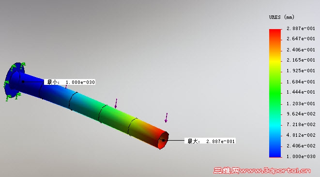

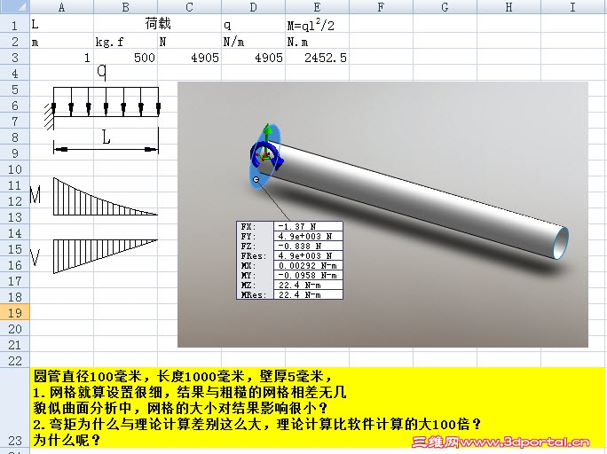

8 N, x& k# Q, n悬臂梁弯矩分析结果为什么与理论公式计算相差这么多?
/ A( G5 a, c+ G) k xbl.jpg ! j, g5 x4 n- O$ J. Q( r8 {% E5 ^, n
有人说我用曲面模拟梁单元会不正确,我之后做了一个梁单元,焊件做的,
* z0 ?  C. Y3 r结果已经在焊件和底板固定的地方加了焊缝,应力却这样的结果,位移显示正常
9 Z% M# D" r4 N 位移.jpg ,这样的例子你们可以试试。

发表于 2012-6-7 09:23:22 | 显示全部楼层 来自: 中国辽宁盘锦
图2中一个是应力,一个是位移,如何与弯矩值对比呢?

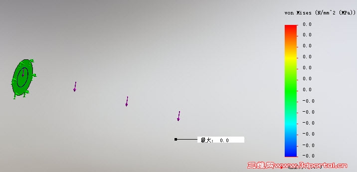

本帖最后由 骚丽的蜗壳丝 于 2012-6-7 09:30 编辑   X" J9 D, x6 m6 \2 @3 Q) O
( _: ~% ?8 I  d3 q/ ?' ?楼上,请逐个问题回答,最后一个图片我遇到了simulation的bug,应力为0,模型梁透明了,,不知道为什么
发表于 2012-6-7 09:54:54 | 显示全部楼层 来自: 中国辽宁盘锦
没看太全,透明了你可以切换模型界面再切换回来。或者保存后再打开

本帖最后由 骚丽的蜗壳丝 于 2012-6-7 10:10 编辑 8 h! ?" A) o& ?
$ \2 Z$ q! v' I! [9 {
不是啊,透明了,应力为0,说明分析结果错误,或者设置不正确,但是我不知道哪里不对,貌似是软件的问题- k& V1 v  [- I$ [1 u! U- H
你们说用曲面分析是不是和梁单元的差别很大?如果是如何用梁单元分析呢??我分析梁单元不能查看约束端的弯矩,只能加一个曲面才行,为什么

 楼主| 发表于 2012-6-7 11:37:27 | 显示全部楼层 来自: 中国上海
阿帕奇你为什么不加500公斤力?而把力减小?我用梁单元时候,应力为0,但是固定端的弯矩查询后,结果与理论计算基本一致。不知道为什么

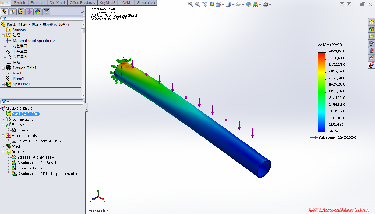

发表于 2012-6-8 07:25:42 | 显示全部楼层 来自: 新西兰
圆管直径100毫米,是指外径还是内径?
发表于 2012-6-8 08:03:43 | 显示全部楼层 来自: 新西兰
我的材料属性设置,和你的不同,用的是SW材料库的AISI304,请参考。

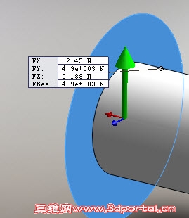

9 Z, }# u- \0 v  I6 `! v- i3 n3 u楼上,请看明白我的要求,求固定端的弯矩值,
. O4 l9 x8 S( ]0 T( t我发现如果用焊件做梁单元分析后,没有固定端的弯矩,只能加一个平面,才能得到弯矩,6 q  L% A  z' C2 \4 ^
实体模型分析由于存在网格划分时候,最小网格要小于壁厚,所以不适合做大尺寸,小壁厚的分析,电脑吃不消,所以本人一直用曲面单元和梁单元。
2 u! n/ I8 U% B/ S. c/ l" D( u+ W+ G由于梁单元无法查看固定端的弯矩,下图是把梁单元作为实体分析后的结果,固定处没有弯矩,太不可思议了,这个结果应该不正确啊。
! z, ^4 S# P* o6 b5 s用梁单元时候我分析的模型,应力为0,梁的模型在应力图中看不到了,但是固定端的弯矩却和理论计算基本一致。不知道为什么
+ H, T9 R+ k( t* g3 A  L% O& @- f2 _; J
不知道为什么梁单元一定需要固定处做一个曲面搞毛,为什么没有这个面就无法得到弯矩?; k: ~2 p5 A/ Y8 D- Q! f
