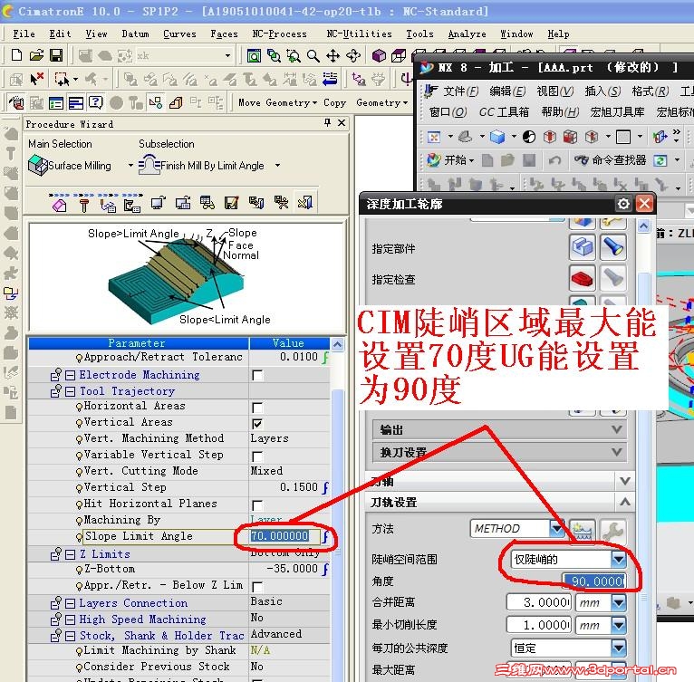

这点实际区别不大,问下UG等高有锐角保护吗?
 楼主| 发表于 2012-6-7 13:04:03 | 显示全部楼层 来自: 中国山东青岛
还真没有.........................

cimatron怎么设置锐角保护啊,这个真不会
发表于 2012-6-28 15:50:50 | 显示全部楼层 来自: 中国广东广州
锐角保护这个不会,求学习.
发表于 2012-6-28 18:30:12 | 显示全部楼层 来自: 中国广东东莞
边界下面那个
发表于 2012-6-29 10:53:56 | 显示全部楼层 来自: 中国江苏苏州
UG根本就不需要锐角保护,因为是选面加工
