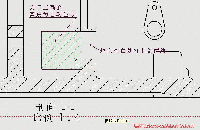

在作图过程中,想保持图纸简洁,想在空白处打上剖面线,但由于空白处为不规则图形,想用系统自带的打剖面线,试用后有些位置打不上。故而想独立画个矩形,打上剖面线,然后拉到空白处的位置,替代系统自带的,但在操作过程中发现两处的剖面线始终不能重合,老是相差半个,(间距可以调整到相等)不符合剖面线标准。想请问大侠们,有没有好点的方法,或者你们都是怎么操作的。

你说的情况应该是是你的软件破解的问题,以前我用CAXA遇到过这样的情况!应该是改不了的,因为在SW里面当你生成剖面图时,自动生成的剖面线!
发表于 2012-6-9 16:43:45 | 显示全部楼层 来自: 中国浙江台州
我试了试。. z9 w- h  n8 T1 [& |3 L
删除下面相邻剖面线。; \6 [' Z1 c/ r, }% o& g
注解--区域填充--区域(你隐藏边界线后,相邻的两个变成一个区域了。)
5 Y# J7 A0 X8 ?  k另:可能要点两次。
