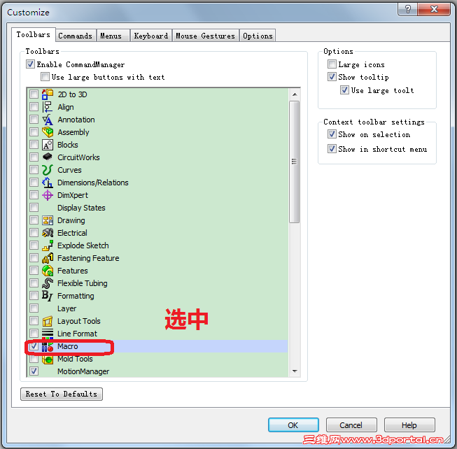

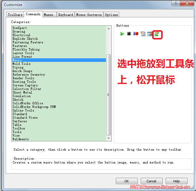

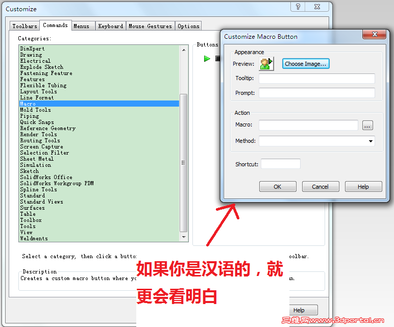

发表于 2012-6-24 15:37:16 | 显示全部楼层 来自: 中国浙江嘉兴
不注册也可以用啊
发表于 2012-6-24 15:49:20 | 显示全部楼层 来自: 中国辽宁盘锦
本帖最后由 阿帕奇 于 2012-6-24 15:52 编辑   ?' k& q/ ~5 i6 e0 B- i2 ?: @  T/ p
+ @, U5 T$ `: n9 u0 ]" i; l7 u, H) f看图

 楼主| 发表于 2012-6-26 12:14:00 | 显示全部楼层 来自: 中国江苏南通
看图! Z; X6 ?- s: k- ^$ E+ K
阿帕奇 发表于 2012-6-24 15:49 http://www.3dportal.cn/discuz/images/common/back.gif
0 [3 {: I( C) w5 G" |6 G
. B' c. P3 {; c! H6 h2 `4 x; x& q/ C4 q( F- h
4 f; V" T0 x8 U  R; b! O我不得不说明下,阿帕奇(超级版主)真的是能力超人,小弟万分佩服。
