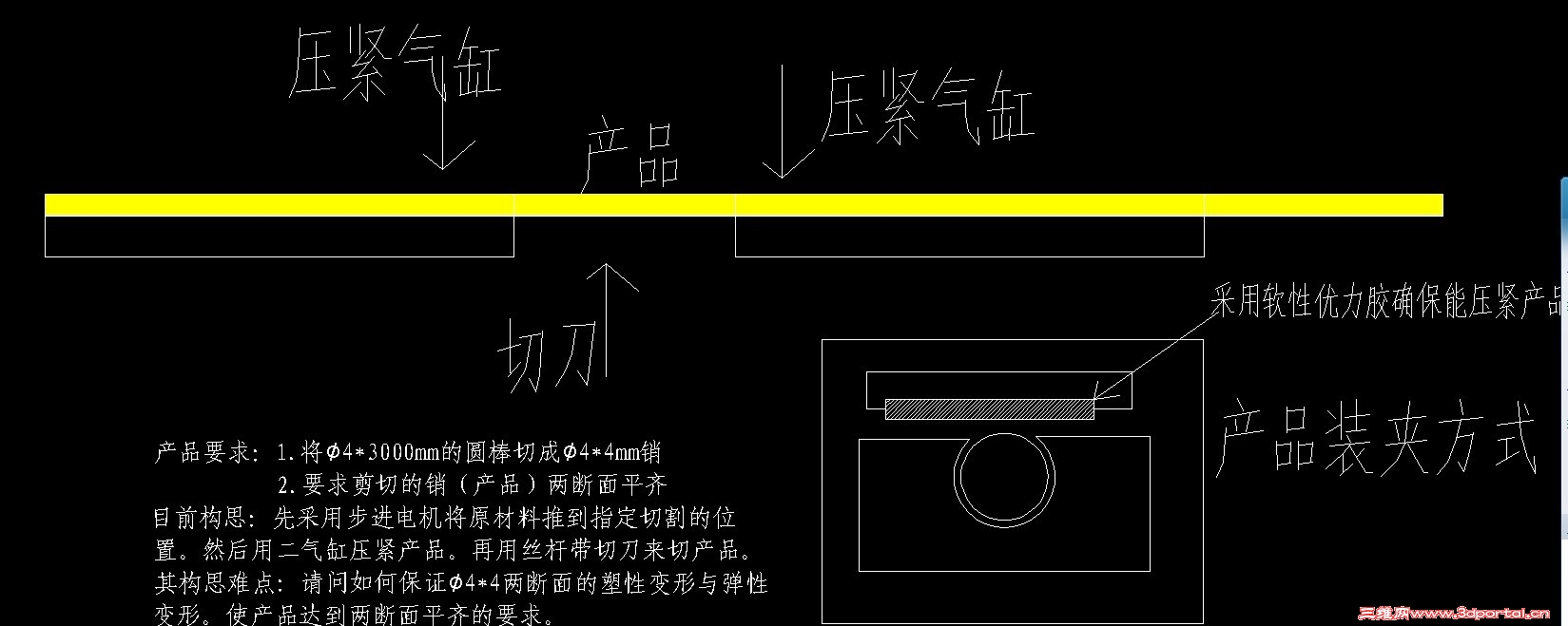

请问各位大侠直径为4的聚缩醛圆料。要分别切成长度为4毫米的销。用什么方式切割比较好。最能确保切割二面的平整度。

由于工作效率所致。如果采用车床的方式来切割。效率太低。目前我司采用切刀的方式,一次性切割10个产品。但目前出现一个问题,裁剪的两断面不平齐。偶也为此困扰,不知道采用何种方式去避免产品在加工过程中的弹性与塑性变形。或者说我这种方式难以得到好的切面。采用别的方式切割。我将一些相应要求贴上来。希望能助大家明白用意协助我解决这一难题。谢谢! 未命名.jpg
发表于 2012-6-8 16:28:41 | 显示全部楼层 来自: 中国黑龙江哈尔滨
切刀会沿轴向挤压材料,而气缸压紧,必然在切刀处产生较大的摩擦力,使材料变形。可以使切刀的切割方向和气缸的夹紧力方向垂直,应好些;或者采用锯齿刀试一试。

端面垂直度要求多少?确认一下:切下来的长度是4mm,与直径相等。
 楼主| 发表于 2012-6-20 11:43:47 | 显示全部楼层 来自: 中国四川成都
现断面的平行度在0.01。并且垂直于长度4mm。
 楼主| 发表于 2012-6-20 11:44:52 | 显示全部楼层 来自: 中国四川成都
14# tangcarlos3d 两断面平行度0.01并且垂直于长度4mm

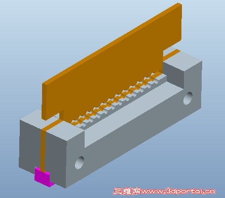

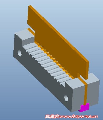

发表于 2012-6-21 21:38:26 | 显示全部楼层 来自: 中国广东东莞
今天忙了一整天,还加班一个钟。4mm直径估计垂直度能够达到。应该一次可以切24个料:定位端12件,切刀下面12件。我担心如果送料不齐(即有几根料送短了)怎么办?
发表于 2012-6-21 22:13:07 | 显示全部楼层 来自: 中国广东东莞
原理:
- H) T$ S4 h: S0 ^" n6 o& g下图是切断模的简单结构:下面坐、右是固定支撑用来托住左端送的料和右端要切断了的料(宽度是4mm)。下面中间金黄色是切刀下面的夹紧块,红色是弹性聚氨酯,它们用来使中间要切断的料在切刀切断时在三向应力状态(一直在最上面位置,只有切刀下降时才下降。上端圆弧槽与两端同心)。上面左、右的压料装置没画,同样用来使两端断的料在三向应力状态;中间的切刀。右端挡料装置也没有画。
2 z" Y) e8 u  [3 O# y) W动作顺序:% Q+ H9 P, ~8 Q. |& [/ A/ {3 L% A
1. 送料, 2. 上面左、右的压料装置下降压住料,3. 切刀下降(同时下面的金黄色的夹紧块夹紧待切的料),4. 切刀继续下降切断料,5. 上面的切刀上升,6. 上面两边的压料装置上升。送料进入下一循环。必要时可以加气嘴吹落一夏的料。
