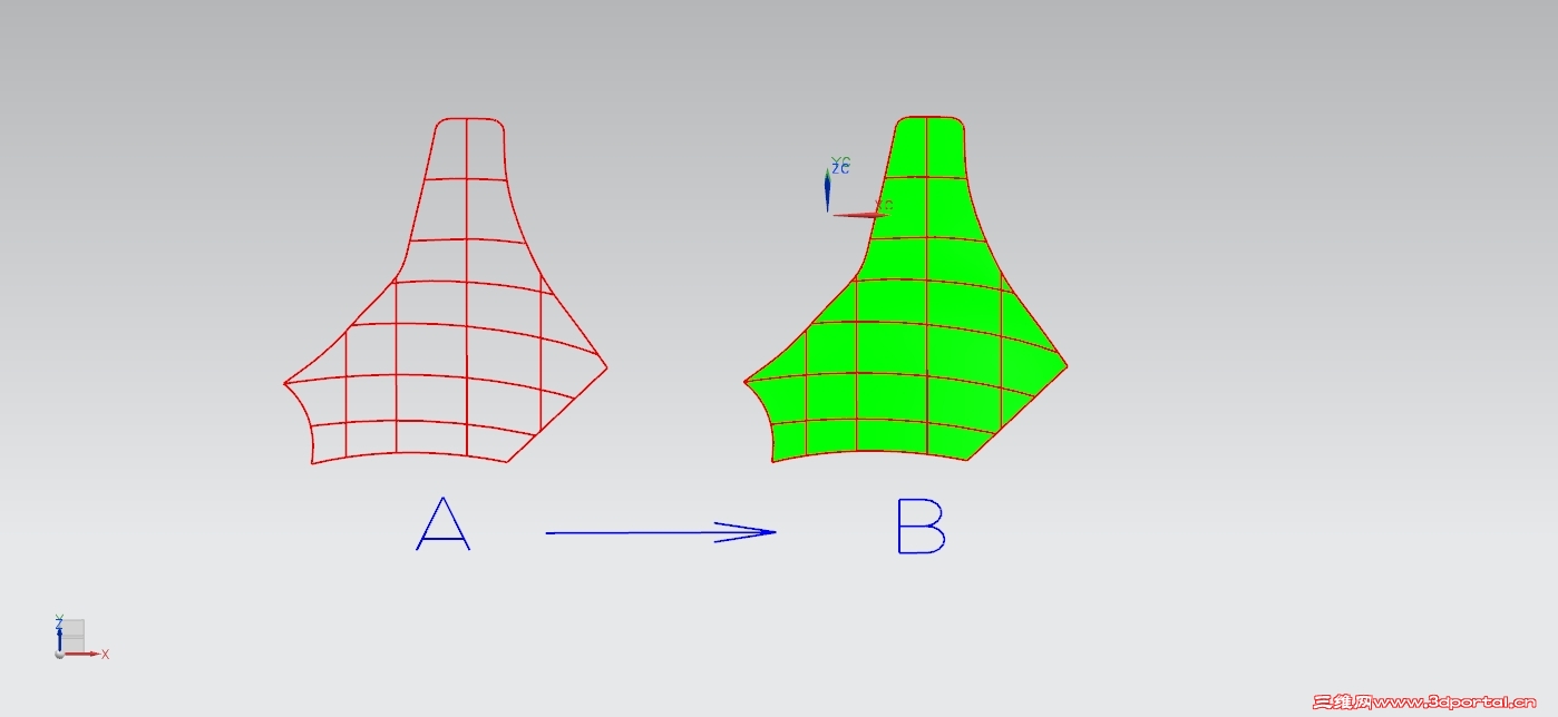

请问NX中哪个命令可以使以下A曲线一步形成B图中不规则曲面(如下图)

1# sonycnc
- Q4 G$ b5 \: E- ?, Z% a3 `" ]目前有这么牛的软件吗?UG没有,还得用网格拼接。期待。。。。

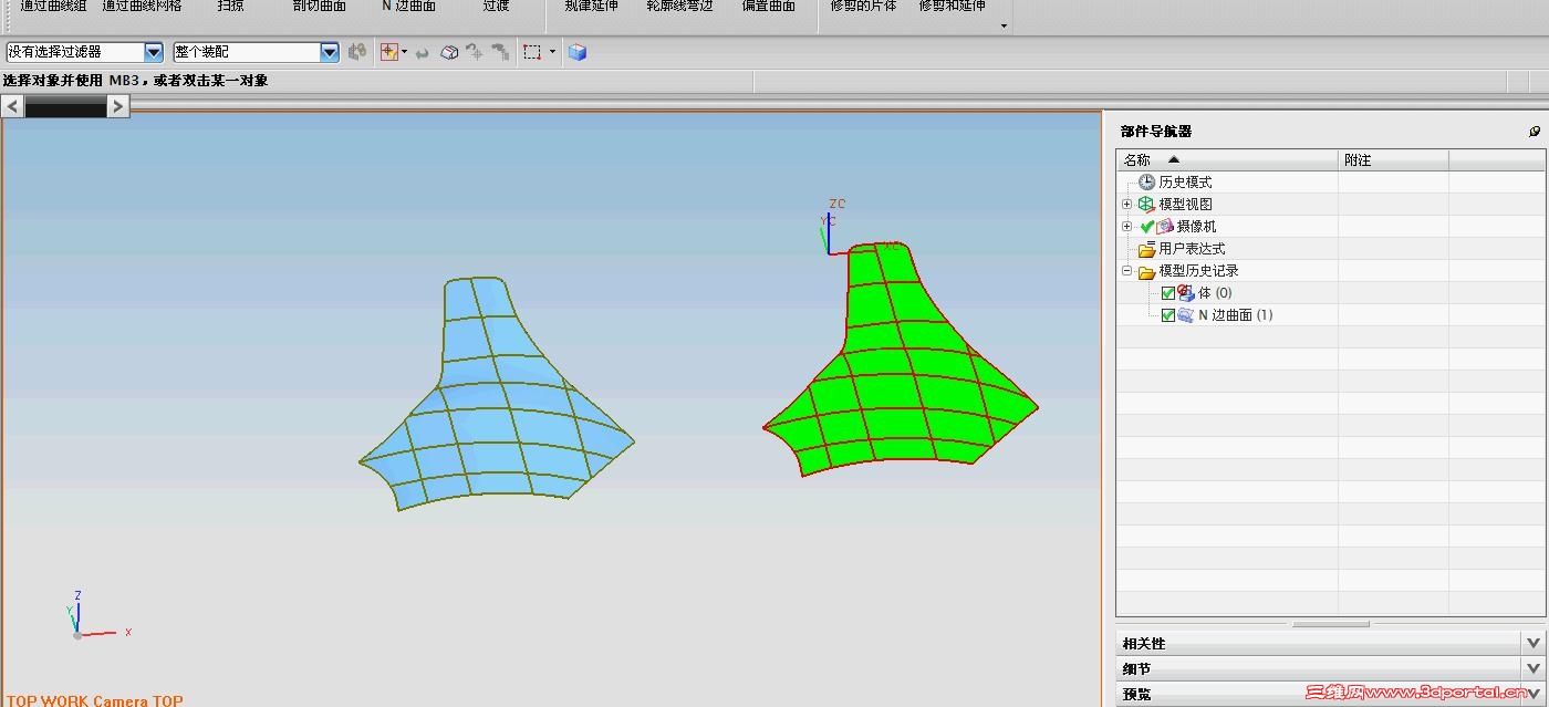

! ]& k: q8 V0 _: W6 X试了下,好像用N边曲面这个命令可以做

3# 糨糊中人 5 z. C; ]% v) }! A7 d: {/ X
N边面只能做的神似,不能让面通过中间的所有线,这种做法不合适。

 楼主| 发表于 2012-6-8 10:53:56 | 显示全部楼层 来自: 中国广东中山
犀牛-------patch(嵌面)-----可以一步到位形成很多不规则的面,但不想转来转去,误差大,很想能在NX中能找到此功能命令,要经过所有中间的控制线,面要平顺
