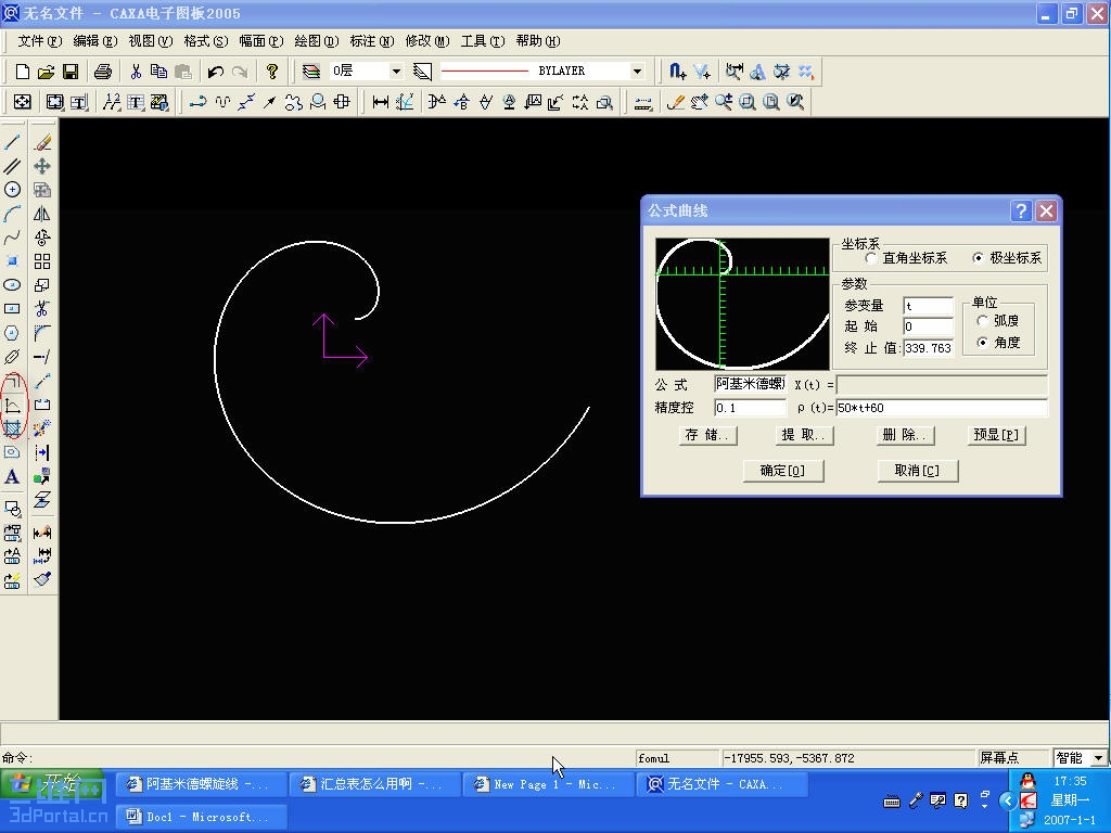

发表于 2007-1-1 17:41:42 | 显示全部楼层 来自: 中国陕西西安
阿基米德螺旋线
你会用别的软件中的公式曲线绘图吗?
% O. o2 Y! O5 n  K9 K5 p% d2 }" z比如说CAXA中的公式曲线绘图功能:0 e- f; `& g" T+ U* @) f! V$ W
0 k$ U- w( _- }7 {" d0 h! R
公式曲线就是由数学表达式确定的曲线,公式的表达方式可以用直角坐标形式,也可以用极坐标形式。% Y! t0 X/ G; O9 ^1 c: U
 阿基米德螺旋线+ A4 {+ Z, r3 V( p+ g6 x- s
阿基米德螺旋线的标准极坐标方程为! q! p( K( U  X1 M& f- D9 ?
   ρ=at+P0
5 D) S* x/ W8 _$ r  式中:: ?6 q; c: i5 `+ [2 }7 O' S! e
  a—阿基米德螺旋线系数,mm/°,表示每旋转1度时极径的增加(或减小)量;
" Q0 L( U" [2 E1 P3 W. A  t—极角,单位为度,表示阿基米德螺旋线转过的总度数;/ R/ O- N, j+ L& a: h/ g
  ρo—当t=0°时的极径,mm
