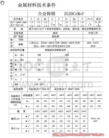

$ E! t! B  D4 q! D, |- ?求助!关于ZG 20Cr1Mo1VNbTiB 和ZG20CrMoV的机械加工性能区别,谢谢!$ x" q7 R6 G$ _. d) c/ d
例如抗拉强度和硬度!请问这两类材料在铸造完毕级后进行的一般是那些热处理?热处理后强度和硬度如何?谢谢指点!在线等,很急!万谢!

请查阅
9 V4 P% ]1 q( F) t! _2 ^" z0 u6 \DL/T 439-2006 火力发电厂高温紧固件技术导则
4 c, L3 J/ y% F# e7 F. [0 r该标准有详细的成分、性能等要求。

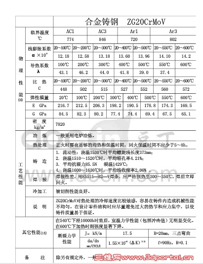

合金铸钢 ZG20CrMoV材料技术要求

谢谢技术组老大,谢谢玉米!感谢万分!这个是缸体用的铸造材料,有些粘!最近正准备加工此材料,只能按照刀具样本上的低碳合金钢的调制参数来加工了啊!
