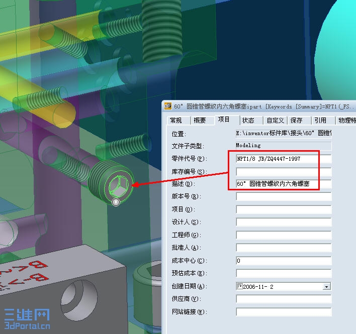

集成块工艺孔堵头一般用什么样的?; O; \, f7 T& y, [% T' r/ v
我想用R螺纹,内六角,耐压25-30MPa,堵头能全部拧入平面下,不知道哪有这种?6 ^1 Q) j- Y+ S2 _- u  ^1 H

 楼主| 发表于 2006-6-10 11:08:48 | 显示全部楼层 来自: 中国河南许昌
手册上国标的内六角锥形管螺纹好像只到10MPa

发表于 2006-12-2 21:04:33 | 显示全部楼层 来自: 中国广东东莞
用PT牙堵头9 E8 w1 X/ u% I
内六角,
发表于 2006-12-3 10:52:36 | 显示全部楼层 来自: 中国湖北武汉
对,就是ZG的那种,绑上生胶带可以沉平的!
发表于 2006-12-4 08:24:10 | 显示全部楼层 来自: 中国浙江宁波
用圆头内六角螺纹堵头,使用组合垫密封可以已试!
发表于 2006-12-4 12:40:56 | 显示全部楼层 来自: 中国广东江门
我司全部用日製PT內六角塞頭,可纏止泄帶或用膠水.. v; F" N: M1 Y+ O
30MPa沒問題
发表于 2006-12-4 12:42:56 | 显示全部楼层 来自: 中国四川成都
我一般用这两种:
shengl1630 + 3 应助谢谢你的参与!
发表于 2006-12-8 07:21:07 | 显示全部楼层 来自: 中国安徽马鞍山
完完全全的沉头、内六脚螺栓。锥管、带密封的都可以!这个有标准吧!名字叫丝堵!
发表于 2006-12-8 08:56:08 | 显示全部楼层 来自: 中国北京
还有用球堵的,但是钻孔后需要铰孔
发表于 2006-12-8 09:29:41 | 显示全部楼层 来自: 中国山东烟台
哪位同志有这方面的标准请传一下,感谢啊.
发表于 2006-12-26 15:21:06 | 显示全部楼层 来自: 中国四川自贡
堵头我们一般选用:JB/T1000。JB/ZQ4444,JB/ZQ4446三种。可用外堵,或用内沉孔锥堵。。。

回复 #9 lfpecker 的帖子
你的实体是用什么软件来做的,效果很不错,可不可以介绍一下。

发表于 2006-12-29 21:29:49 | 显示全部楼层 来自: 中国浙江金华
用圆锥管螺纹内六角就行了,或者用球胀.塞段圆钢焊掉肯定管用!
