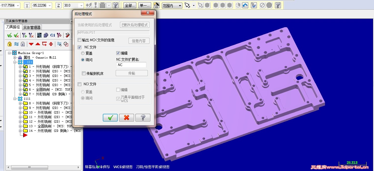

- ^0 A5 i2 a7 Z9 O7 ~我是做产品的 每次用X5写完刀路 后处理时总会漏选(就是全选要处理的刀路后 处理出来就会漏掉一段程序). g' C1 V- q2 {, ]' d% q; L
+ x! D& z: S: B/ ]看到上图没 就像这样第一分组全部打钩了 我要处理2 Y8 L! J' ^9 Z9 M0 y, q8 v% M

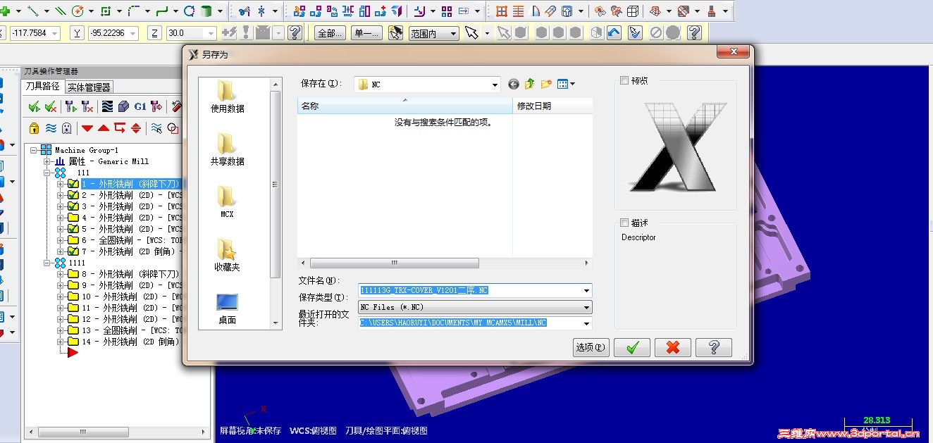

9 G$ {1 O1 Q1 E当保存程序的时候会漏掉几个打钩的程序段
这个不是 多点了一下 怎么删除不掉了 晕死

从新建组把刀路复制进去,再试试,我以前也遇到过的,
 楼主| 发表于 2012-6-8 20:19:54 | 显示全部楼层 来自: 中国上海
的确复制可以解决  但是这样好麻烦 有什么办法可以制止

这个问题 重新编辑NC名即可解决

最好统一编辑一下NC名称再后处理。

你的刀具路径名称不一致,更改NC名称统一一下

其实从MCX版开始就出现这问题的:% d) ?& \  @, I, G/ I- ?( F
6 d; B& x" N$ _& O8 k" M* y$ |' z
你的刀具路径名称不一致,更改NC名称全部一样即可
