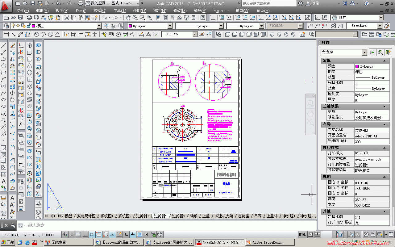

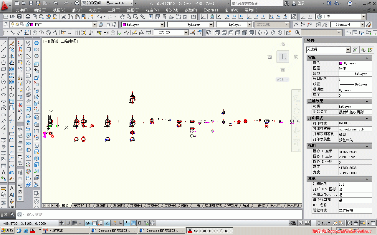

' G' ]. R5 P) O我通常是一个文件中几十张图,所有二维图形都画在模型空间,在图纸空间插入图框动态属性块和明细栏属性块等,用视口引用模型空间中需要的二维图形,设置视口的比例,注释.很快捷,很方便.+ M: U, C$ t+ c  g" e+ ^
比如下图是某个文件的模型空间6 `; u6 T6 H. M$ W0 G/ `
# u  @6 T( P) r3 z) O; N* {3 q
7 w& R; V- x  f5 y* Z该文件中共有四十六张图纸,下图是其中一张图纸! w2 z6 g' ]! z9 ]
2005llnn + 5 应助

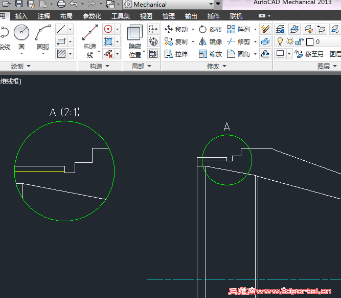

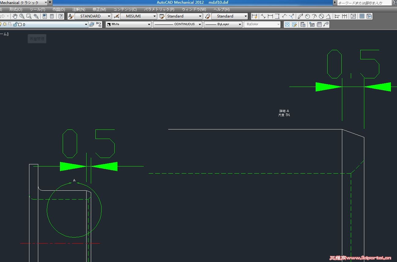

用autocad mechanical吧,它局部视图
发表于 2012-6-9 23:24:34 | 显示全部楼层 来自: 中国广东佛山
附图。。。。。。6 d7 j5 t9 N7 F* `* W
 楼主| 发表于 2012-6-10 07:46:23 | 显示全部楼层 来自: 中国广东东莞
2004有没这样的功能,能标注吗? 14# 佛山雪碧

ACM版的,标注没问题,也不用再设置比例

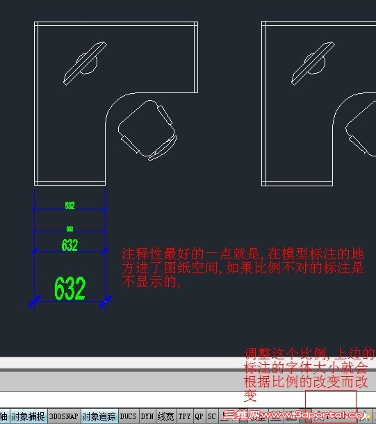

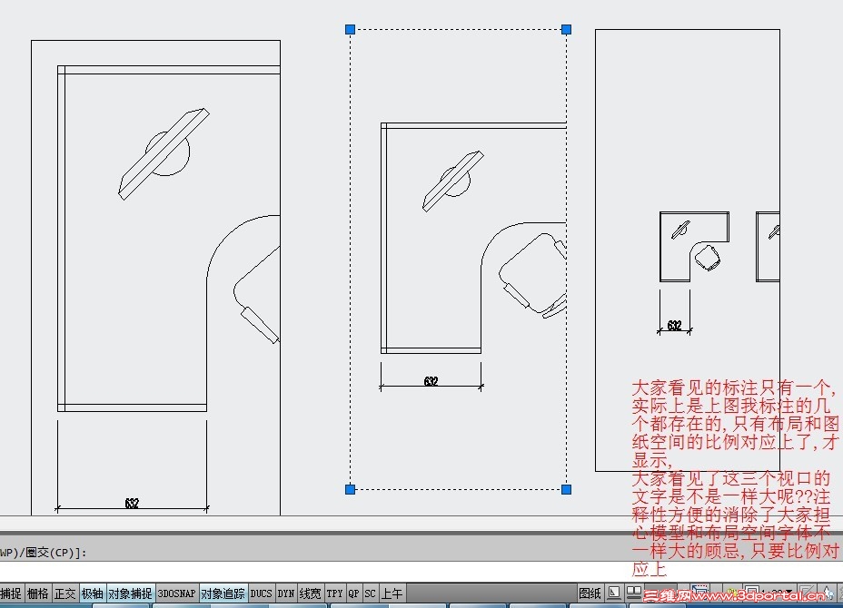

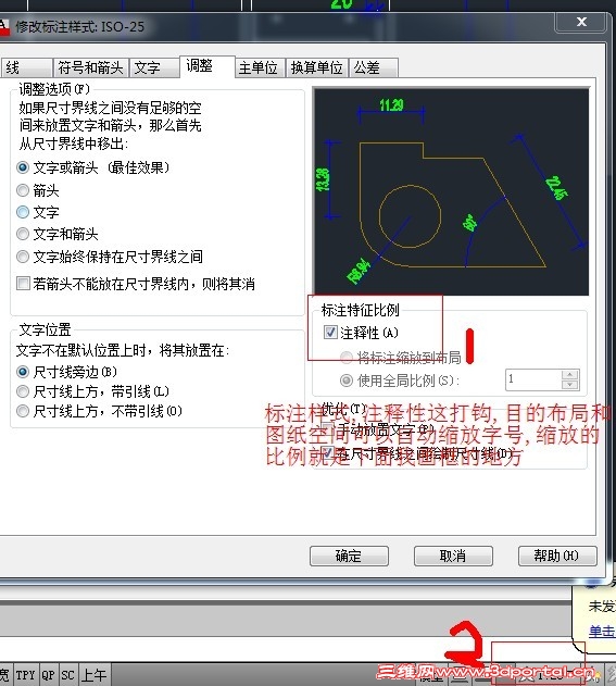

发表于 2012-7-11 12:02:47 | 显示全部楼层 来自: 中国北京
我来完成3楼的小教程吧~~呵呵4 X! Q/ {5 ~& i) M
首先设置标注样式,
( z, D; I$ ]% v8 @: s: y) c7 R
设置标注样式
设置标注样式
# h" l! v) e$ M' ^( K: P0 l 图32.jpg - C& y1 b# w7 E  ?1 Q( P% q
而视口右键, 显示或者不显示图形  视口剪切等,对加速文件运行速度的,``
/ ^6 L! B( n5 E% e+ r- ?& O  |3 V----
. ^; Q' j! F  u9 j% @5 n& f午饭了,希望能帮到有需要的朋友
点评
"注释性"是2008及以上版本的功能  发表于 2012-7-11 15:53
woaishuijia + 5 技术讨论

发表于 2012-7-12 17:08:05 | 显示全部楼层 来自: 日本
只是为了局部视图,用AutoCAD Mechanical可以解决  D, |8 }; J  W9 e" _
# M% L( g4 @# @* j+ k) Q8 x$ y. Y( i1 j$ \0 N" x7 {
2 ]9 d0 F! G0 \  F
