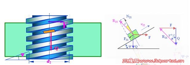

直线载荷用丝杆传递怎样计算扭矩,怎样换算成需要多少KG力

1 L$ \+ V  Q, X! d2 \用丝杠传递轴向载荷所需扭矩的计算,参考下图:
* u$ a8 z% p1 \, `% W8 r" @设轴向载荷为Q,螺旋角为ψ,摩擦角为ρ,6 R8 y4 t! h5 e0 j& J
所需的水平力为 F=Qtan(ψ+ρ)/ w9 C  Z0 ?% N+ C) Y% U, p
所需的力矩为 T=F d2/2=Qtan(ψ+ρ) d2/2      (其中d2为螺纹中径)
  q0 o$ P0 G' n以上是矩形螺纹的计算公式,若是其它螺纹,设牙形角为2β   则轴向力Q1=Q/cosβ , 其余计算同上。
$ q- R/ ~. {( W8 Q& i: {$ L力计算单位若是N,变为为kgf除以9.8就行了。
