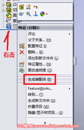

在左边的分割图标右击有个选项。直接文件在装配体内了。其实帮助文件内有这个教程的。$ C. n# G: `( K. }: `% p
 楼主| 发表于 2012-6-8 22:40:34 | 显示全部楼层 来自: 中国四川成都
本帖最后由 hj2009 于 2012-6-8 22:58 编辑 ; h/ ~) M8 r( o
- j  o( ?7 P* `: I  s, I; I能贴图吗?呵呵呵0 W7 L. Z( m" Y/ {# M7 l; [& u, ?; O  q
我用下拉下的这过用不来呀
1 H7 K+ l2 H/ c能详细点吗?
