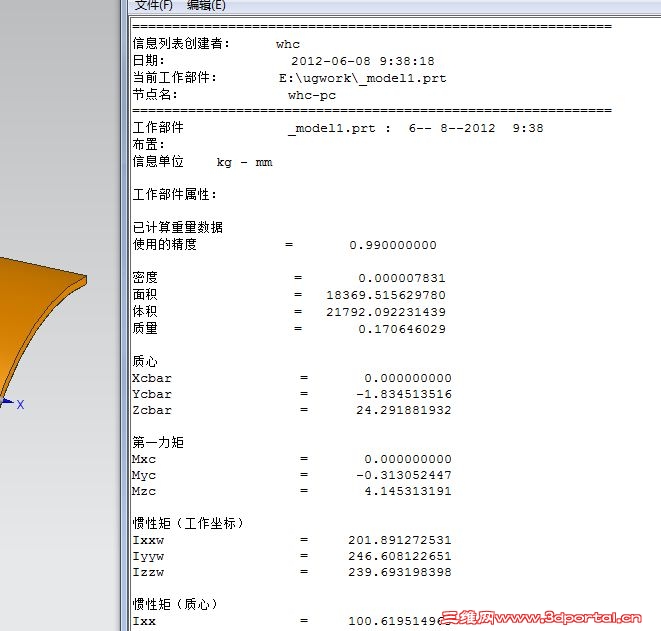

一个片体,我想知道它的重心在哪里,在ug里面怎么弄呢?它跟工作坐标建立也应该有很大关系吧。

片体理论上是没有重心的,只能把片体加厚变成实体,用“高级质量属性”计算其质心,然后稍加换算(可能小误差)。

 楼主| 发表于 2012-6-12 16:43:32 | 显示全部楼层 来自: 中国上海
2# WHC44
. G" t9 m/ X- n: ^
0 Q4 I7 I9 A4 G) s: ?, Y$ D% V% K+ Z稍加推算是怎么操作来自。

使用(分析->高階質量屬性->用曲面線及片體計算質量),可求得片體的質心點。
