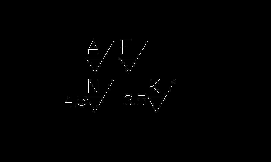

粗糙度符号上面没有数字(象3.2或6.3)而是一个A或者F ,请问这是什么意思?# `6 k& ^; K0 k

发表于 2006-6-6 20:02:50 | 显示全部楼层 来自: 中国浙江温州
是简化标注方法,当标注位置受到限制时,标注简化符号,在图纸上应该可以找到这些省略代号的意义
发表于 2006-6-6 21:43:20 | 显示全部楼层 来自: 中国广东惠州
是为了节省设计时间和当标注位置受到限制时,采用的一种简化代号标注或是省略标注。
 楼主| 发表于 2006-6-7 08:54:47 | 显示全部楼层 来自: 中国河南洛阳
粗糙度符号前4.5或3.5是什么意思,另外IE20是什么材质?

发表于 2006-6-8 15:54:14 | 显示全部楼层 来自: 中国广东广州
是国外图纸吗?如果是,请说明哪个国家的?
 楼主| 发表于 2006-6-9 10:25:04 | 显示全部楼层 来自: 中国河南洛阳
是美国图纸,排气管零件

粗糙度前面的数字是加工余量,上面的字母应该是粗糙度值的代号。
