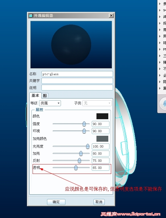

无论是单个零件还是组装图,原来的透明色在保存为STP格式后都变成了不透明的了,(保存为PRT文件的话还是有透明色的),请问如何使得保存为STP格式后还是有透明色的效果(我是用材质库调的透明色PROE5.0),谢谢先!

Stp只是一种几何图形文件转换的中间格式,其它的东西没有一起转换,所以打开后没有透明。而prt是ProE本身的格外文件,它包含所有的信息。存盘后再次打开所有的东西都在,当然有透明、颜色等等。

config.pro里,更改step_export_format为ap214_cd

试了楼上所说的ap214_cd和ap214_is两种设置,都不行。

应这么说:看图

6 y/ W7 G* v3 f5 ~( P! |  J5 G楼主的意思应该是打开原先有透明效果的且输出为STP文件格式的3D模型就应该有原来设定的透明效果,而不要自己重新设置。
