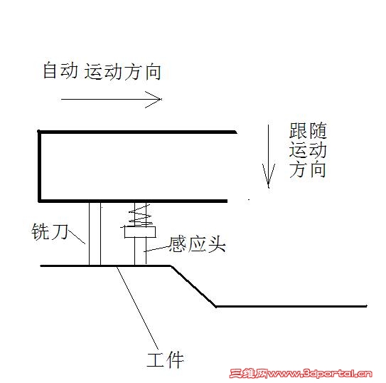

如图所示,铣刀和感应头一起往右运动,感应头由弹簧往下压,请教能否实现铣刀按工件轮廓运动!!!

仿形的原理吧。

不行,铣刀与感应头有一段距离,二者并不同步,感应头到斜面向下,铣刀还没走到向下的位置。如果工件够宽,可将感应头放到同与屏幕垂直的方向,理论上可以同步,但实际上也有问题,铣斜面时刀盘应与斜面平行。
. t* u1 m6 o  }, N# R: c使用仿形铣床就解决了,不需做辅助装置。

其实LZ你完全不用那感应头。9 O# Y9 U- i4 @7 F: ]1 c
就那轮廓,完全在普通的数控铣床上,程序输入直接加工就对了。

可以用最便宜的华中系统来做啊,发那科和西门子很贵的啊。如果单根轴的话也可以考虑广数啊,楼主的东东存在着反馈基准和加工基准存有大误差的,也就是说反馈不及时,无法仿形的。而且效率极低啊
