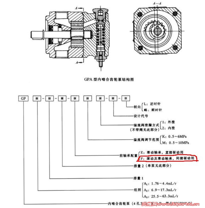

最近设计涉及到GPA型内啮合齿轮泵,网上找了下样本) |8 h* j2 g( [' y
对红笔圈圈部分不解,盼高手解答,谢谢7 q! w6 G7 R/ l5 W; H

机械方面的不太懂 特别是轴承方面的  这个类似于威格士的的内啮合齿轮泵 一般实际中我碰到了这样的泵好几个 选的都是F
发表于 2012-6-29 18:10:41 | 显示全部楼层 来自: 中国江苏苏州
你要是电机直接驱动泵那就选E 要是在泵的后面串联一个泵那这个泵就要选F了

我理解的间接启动方式是指用齿轮副将动力传动轴端或皮带传动方式等等
发表于 2012-7-10 15:18:01 | 显示全部楼层 来自: 中国湖南衡阳
这样泵轴端的侧向力会大些,轴承的设计选型会不一样
