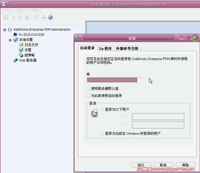

之前已经是因为SQL安装问题搞了很久,终于在网上找到很多教程把SQL安装了。0 y9 C0 M, |7 V
3 \% l/ ]3 o( R- Z: M% c  E% ^最后把PDM也安装了。但是安装之后就不知道怎么设置了。
: z- d2 ?* m) {; Y. e7 T2 V7 y
网上的教程说安装后要设置Administration和视图设置。8 ]3 D2 I) [7 T5 S! e. K  S* g( F
但是我不知道怎么设置啊。打开Admin窗口,双击“设置”就弹出下面的窗口:: [8 _# h2 J' \0 ^. D$ V
, E/ v$ u! r+ {( }+ O
* f, ?$ R/ Y0 R+ O" G- Q但是这个设置窗口里面的选项全部无法勾选的!而且“库”的下拉菜单什么也没有!. l: c; l/ x( I
这是怎么回事啊?那个“库”是什么?要自己建立库吗?怎么建立。
7 ]- |* S9 }2 J5 |& q8 a. q1 l* l8 Y/ V
“视图设置”也一样,打开后出现欢迎界面,下一步后提示“选择存档服务器”,但里面空白一片,当我自己添加自己的电脑IP做为服务器之后,选则后下一步,提示“选择库”,但这个窗口也是什么都没有。& }- `: B7 s1 n( }
- o2 ~9 E& J& n$ D# t
被这个“库”困住了。

发表于 2012-7-9 10:15:22 | 显示全部楼层 来自: 中国上海
你要在服务器上生成库,右键单击服务器名,选择生成新库
