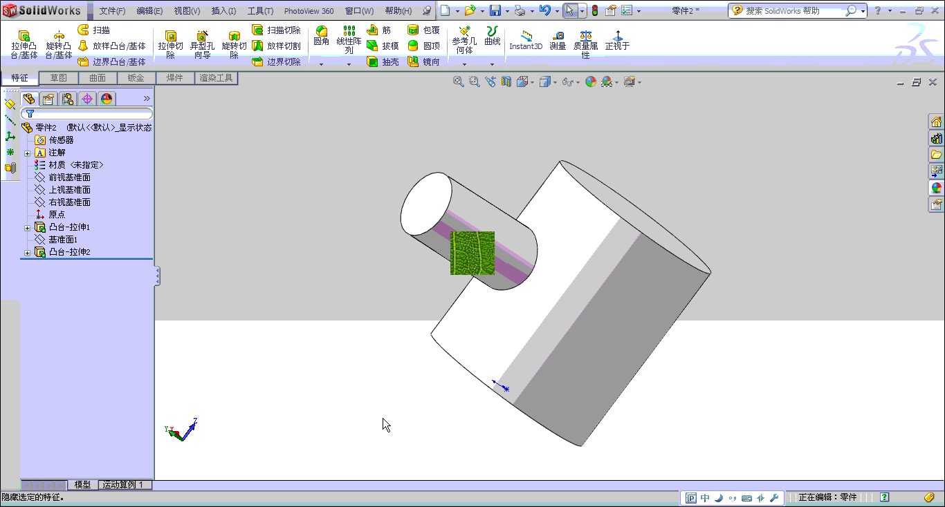

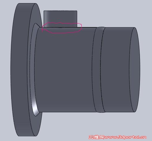

在装配体中这个地方怎样添加焊接  B" X4 B, N1 U4 h
就是大圆柱体上焊接一个小圆柱体3 K4 ^! f% t: t0 a

发表于 2012-6-8 16:27:17 | 显示全部楼层 来自: 中国上海
交点不是直线的真不知道怎么加圆角焊缝。不要说圆柱和圆柱,就是圆弧和直线段位置都不知道怎么加。同求助。

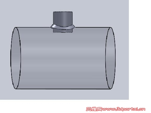

发表于 2012-6-9 12:29:33 | 显示全部楼层 来自: 中国江苏南京
是这个意思吗?
 楼主| 发表于 2012-6-9 15:47:08 | 显示全部楼层 来自: 中国江苏无锡
楼上的你是怎么做出来的。
+ n* I9 |: i! H8 g1 w
$ G% h* C. j6 N3 J% L) f0 i" \我只能这样做,才可以添加焊缝
4 |' G; k  N' T
9 R; R/ Z- q0 S
7 ^& N- e: p6 H+ x 焊接1.JPG
发表于 2012-6-9 16:07:21 | 显示全部楼层 来自: 中国江苏南京
图片不清楚,第一次做这样的图片解答

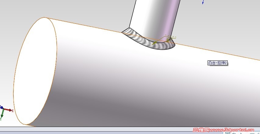

发表于 2012-6-9 17:03:17 | 显示全部楼层 来自: 中国上海
楼上的,如果那个小圆柱不是拉伸成型到大圆柱体,你再加这焊缝出来看看?* [5 D- W9 U% B6 m0 `5 v5 w+ I
实际加工时,也许上面那个小圆柱就是一段两头都是平面的圆柱了
发表于 2018-10-25 14:23:57 | 显示全部楼层 来自: 中国江苏苏州
403108952 发表于 2012-6-9 12:29/ [7 ?5 k, K5 B) k, r7 h
是这个意思吗?
2 G/ x5 r2 O0 O' A" r# m6 `我加了焊缝,但是焊缝没有你图上那样显示的,是我显示状态有问题吗
发表于 2018-11-7 09:51:33 | 显示全部楼层 来自: 中国湖北武汉
403108952 发表于 2012-6-9 16:07& E0 b0 w( z  v  K: f6 p  ]2 x
图片不清楚,第一次做这样的图片解答
/ `+ Z3 C7 m, O" b5 [3 x
楼主问的是在装配体中加焊缝,两个圆柱体属两个零件。你这个是单个零件中加焊接特征吧
