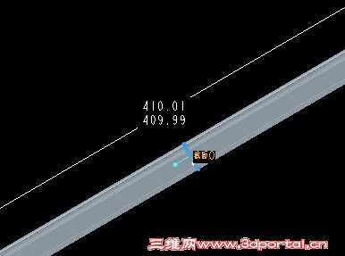

为什么尺寸会是这个样子的啊,一个尺寸出现两个值,修改都不方便,怎么去掉它呢

在工程图模式下,设定tol_display 为no, option里改了tol_mode的设置下选项.
发表于 2012-6-8 19:45:02 | 显示全部楼层 来自: 中国广东东莞
tol_mode  设为 nominal  即可,

如果图已经画好了,估计没法改。
发表于 2012-6-8 22:17:18 | 显示全部楼层 来自: 中国广东东莞
本帖最后由 tangcarlos3d 于 2012-6-8 22:19 编辑 & p, O+ c% I, f+ b3 ~, B$ O
如果图已经画好了,估计没法改。- q4 n2 w7 T  w5 e5 G# |% U3 G
nidezuiai 发表于 2012-6-8 20:04 http://www.3dportal.cn/discuz/images/common/back.gif
) d: o, L; }2 M( t按3楼的设置只对设置以后的画图有效并且要把config文件放在启动目录里让pro/e自动每次装载。以前画的模型只能手工修改。方法是双击模型是尺寸显示出来,右击尺寸,点击属性,再改成你所需要的尺寸形式。不过建议按ctrl键一次将一个特征的尺寸全选上以提高效率。再依次修改其他尺寸。
% N# E3 b9 p8 j" j3 j( M2 {+ X) H- d# |, A& }
这是因为pro/e的默认尺寸形式是极限尺寸(美国是这样),而中国默认尺寸是公称值。
 楼主| 发表于 2012-6-9 14:06:11 | 显示全部楼层 来自: 中国广东清远
经过实测,tol_mode  设为 nominal  即可,感谢技术团队
