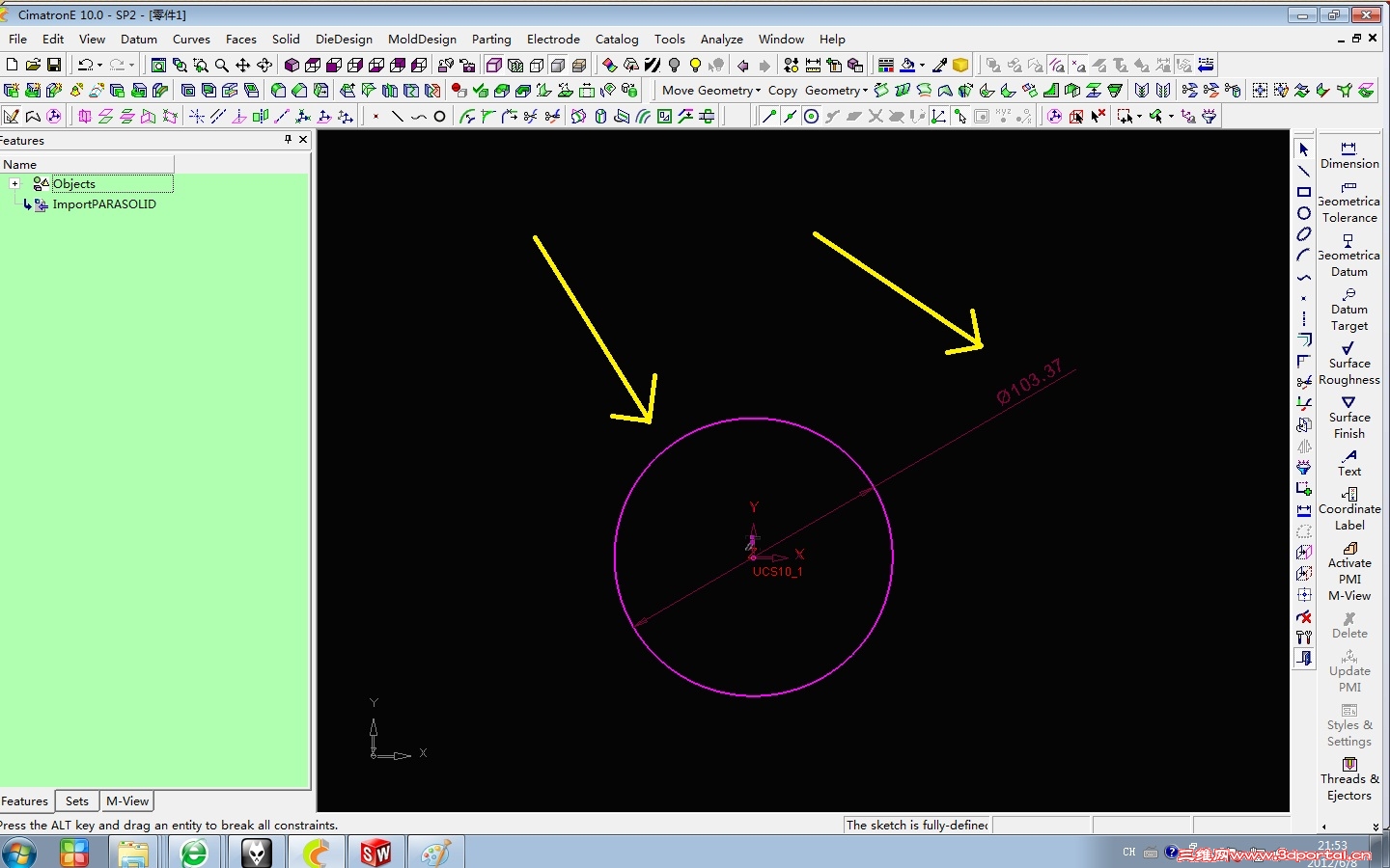

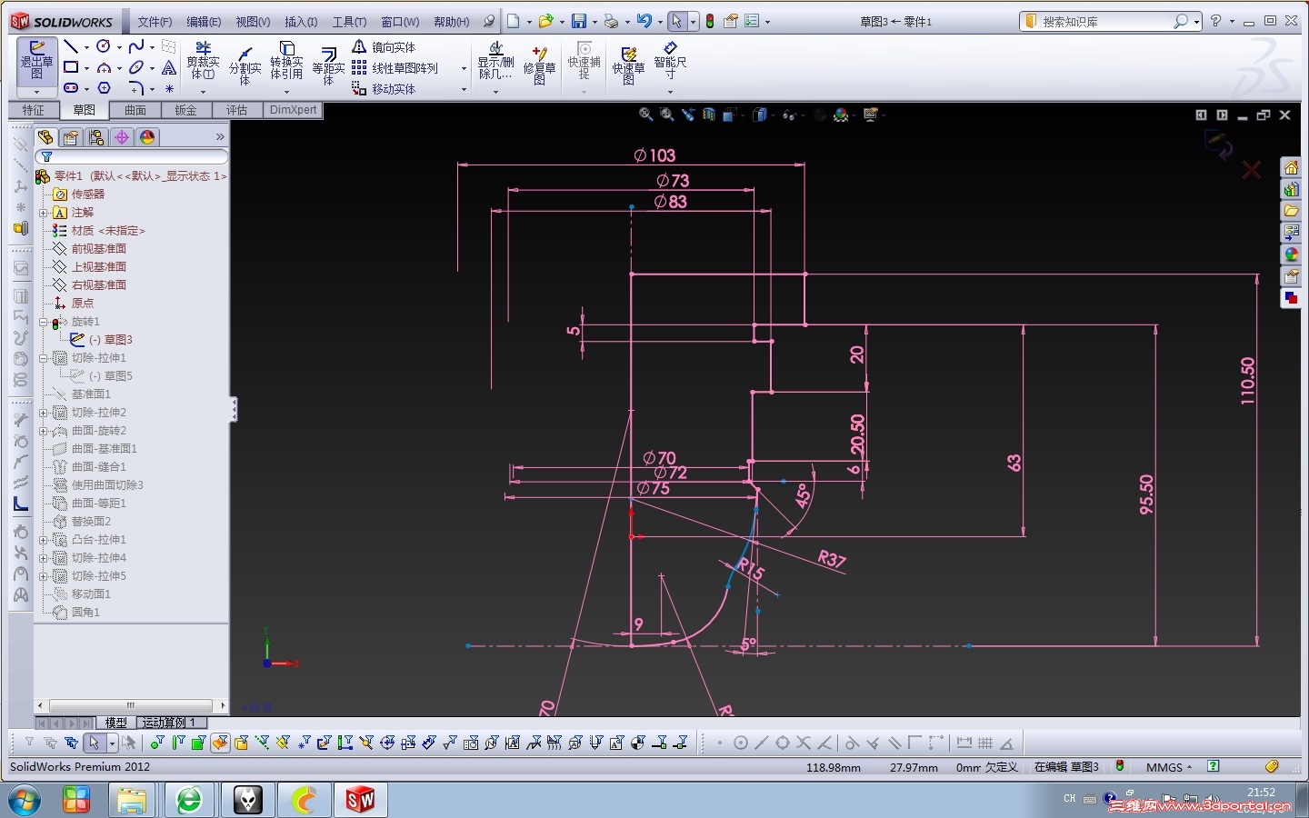

本人刚用SW不久.有个问题想请教各位高手.有没有办法将一个完全定义的草图标注的颜色改成和草图图素不一样的颜色.如下图所示.我很难将将标注引线和草图中的直线区分开来.CIMATRON草图没这个疑问

在系统选行里的颜色设置可以的

楼主,你这界面颜色有点奇芭呀。一般的颜色不是你这样的,线条圆弧颜色在没完全约束前是蓝色的,尺寸标注完全后颜色会自动变成黑色。你这颜色确实是不好区分。楼主是不是动了什么设置了?建议楼主在论坛下过一个国标模板和工程图模板,用现成的再根据自己的需要做些修改。

在“工具”选项里面有个“系统选项”里面的“颜色”可以修改颜色。自己再慢慢找一下.

约束完的线条和标注的尺寸颜色默认都是一样的,黑色。在草图选项里可以修改颜色,但它们还是一样的,不能单独修改。

完全定义的不是黑色吗?错误的是红色,没定义的是蓝色
