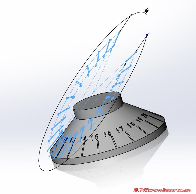

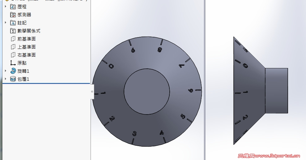

本帖最后由 ryouss 于 2013-3-16 21:32 编辑 # U1 o! y4 }; S" l5 V2 u
3 f) g8 v$ u' l3 b! c" P8 Y! J
錐面之包覆須作在錐面的切向平面上!! |3 F% @' l8 ^! W8 M
參考附图! K* Q/ k" C8 O* D( n& c, z; s6 n
0 ?- }4 N" E) E5 s5 F
Clipboard03031601.jpg - w' [: n; ]6 j- R
刻度盘.rar (1.55 MB, 下载次数: 448)

发表于 2013-3-21 18:13:12 | 显示全部楼层 来自: 中国四川成都
此锥面的包覆应在锥面的切向平面上做草图,草图的基准圆半径与锥面的直径相等。& A+ c& \5 M6 B8 w8 T
草图实线不应超出锥体大径边线,否则不能进行。如需使刻线端出大锥边线,应先将锥体加长,包覆后再切除加长部分。

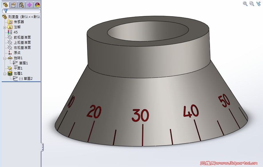

发表于 2018-4-4 08:25:29 | 显示全部楼层 来自: 中国山东潍坊
简易方法: 圆锥包覆.jpg 2 R9 K! }+ M8 c3 I2 I& T3 V; B- G1 v
零件1.zip (1.43 MB, 下载次数: 21)

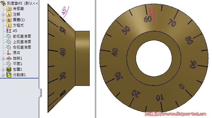

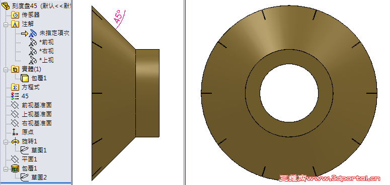

好像只有60度才能这样,45度的包不满哦
发表于 2018-6-14 10:45:44 | 显示全部楼层 来自: 中国浙江嘉兴
lugger 发表于 2018-6-13 18:53
( w  k7 u  W! ]6 `; ^+ n% D好像只有60度才能这样,45度的包不满哦
; f+ g% a- i  c2 R
沒問題

发表于 2018-6-15 13:55:14 | 显示全部楼层 来自: 中国浙江嘉兴
本帖最后由 ryouss 于 2018-6-15 15:58 编辑 0 L1 e  m2 K% c: W
lugger 发表于 2018-6-15 11:145 p9 D1 K& L5 L+ z  D+ Z/ H( S
L大,能不能把原文件上传来,学习一下
/ K: W  n5 S* u/ u& [參考6 U6 I- t9 B5 v1 P, u; W
刻度盘45.rar (472.42 KB, 下载次数: 19)
