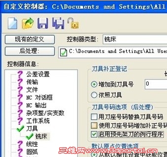

求助:1 X% H6 L% e# G: T
哪位用过预选刀具功能,在后处理中看是stagetool参数,但是修改后并不能输出,好像缺个刀具表
( m  }9 G& }7 Y  [) C" u指点指点啊

两把刀,下一个刀路换刀了,不知道该怎么设置一下,

在机床设置里 有个选项的!仔细找一下把!
! e& c$ p0 E0 R/ V; rT1% Q' g$ u9 p, U* b2 c1 S& F: X
M6# T; W0 k8 F& n! I# ?+ w; a
T2(备刀)

- Z! X' `0 h* f$ f* B+ Whttp://www.3dportal.cn/discuz/viewthread.php?tid=1138528

感谢!   已经改了,还是不行,可能是后处理的问题,再试试,谢谢
