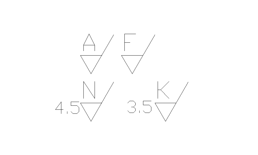

[已解决] 粗糙度符号上面没有数字(象3.2或6.3)而是一个A或者F ,请问这是什么意思?
发表于 2006-6-6 13:25:34 | 显示全部楼层 |阅读模式 来自: 中国河南洛阳
发表于 2006-6-6 16:56:10 | 显示全部楼层 来自: 中国湖北十堰

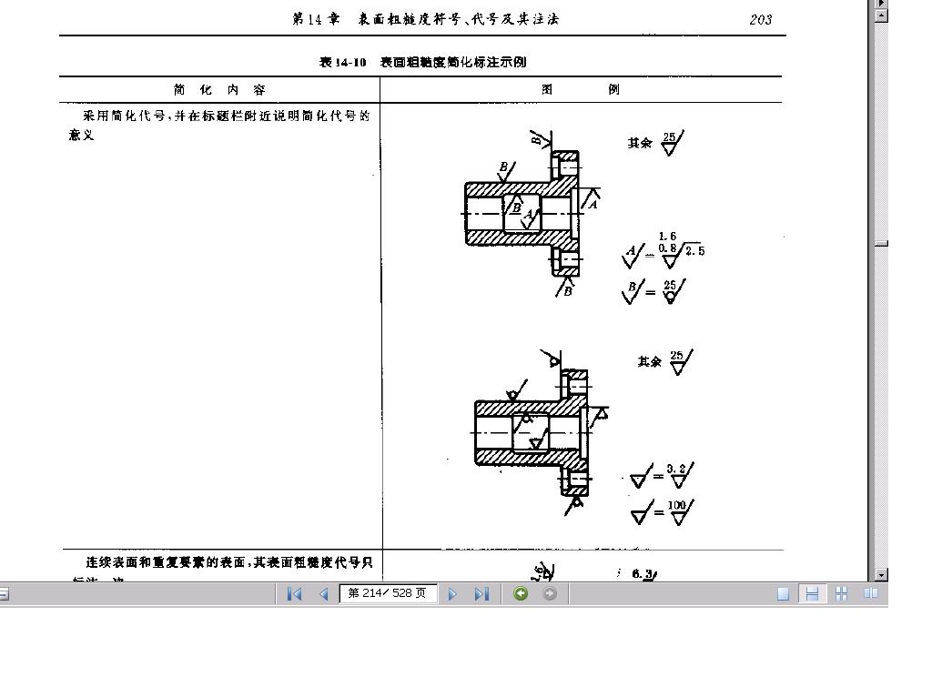

应该是简化的表示方法,用一个通用的代号来表示粗糙度,你看看是不是这样了!
 楼主| 发表于 2006-6-7 08:09:47 | 显示全部楼层 来自: 中国河南洛阳
非常感谢
非常感谢,可这张图纸里有三个字母,A,F,K但图纸里没有这些字母的说明,而且像A,F,K只在粗糙度符号上面出现,其他地方并没有出现,图纸右上栏由一行说明是,粗糙度符号上面是个3.5或3.0,不知是什么意思?盼老大告诉我。谢谢!2 b2 I# P* v* A! T' g" N# L
* B+ g* G$ e& m6 I
[ 本帖最后由 52275261 于 2006-6-7 10:57 编辑 ]
发表于 2006-6-7 13:32:13 | 显示全部楼层 来自: 中国湖北十堰
AFK等代号应该是粗糙度值的代号,在表示复杂的粗糙度符号时常使用,而左边的1.5等数字表示的是该表面的加工余量。
发表于 2006-6-7 17:30:28 | 显示全部楼层 来自: 中国上海
是国外的标法吗?国内好象没见过啊。
 楼主| 发表于 2006-6-8 14:32:24 | 显示全部楼层 来自: 中国河南洛阳
是美国图纸,我也是第1次见,那么该如何确定它的表面粗糙度呢???请回答,谢谢!!

代号来的,用在表示相同的部位有共同的要求.在国家标准里是有的.
