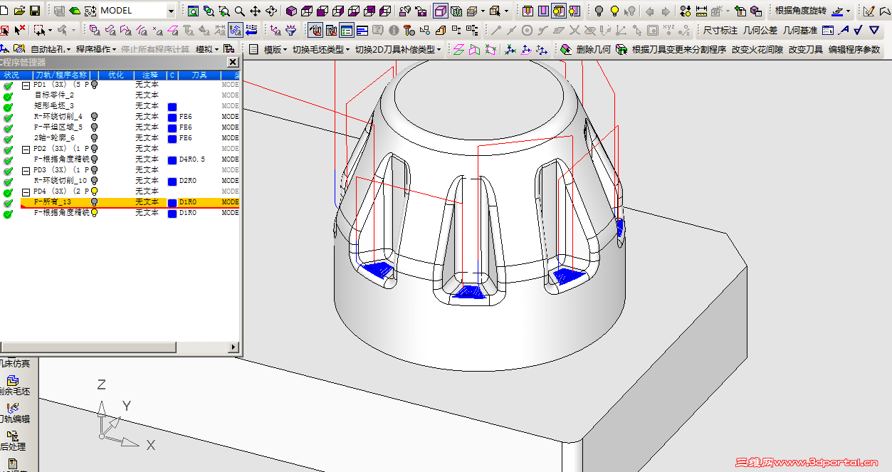

( }) M6 D1 g) s我用E10的电极加工功能,今天遇到个问题不解。
2 \$ a, ?: e4 e  m就是小刀清角时遇到如下图的问题,不知道怎么解决,难道只能用骗刀的方式吗?还是1R0.5的球刀不能这么用?* m( d0 N& d  O" C1 P& ?: Y8 s( B
前面的4R0.5的没问题,但是就是这个1R0.5清角时遇到这个问题,最后只能改用骗刀的方式。9 ^- P0 x9 Y' ]) H# D- f* q

楼主你的东西,可以用骗刀记算的!刀具直径减平动和参数减平动,效果是一样的!刀具过小参数就不好减了!

按着图片标示设置

球刀要用付余量的,,,,平刀跟牛鼻刀才可以用电极平动的,,

用三D根付余量牛鼻刀跟平刀最好不要用,,,,,付余量底部可以,,,,,,,

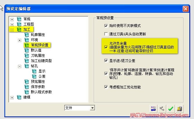

直接设负余量呀

球刀不能用平动吗,??????
发表于 2013-2-16 20:19:19 | 显示全部楼层 来自: 中国浙江台州
刀具直径的一半      也才0.5啊     平动0.15  怎么说大于0.5了

4 ^+ r$ T$ J* C+ F7 ?' o9 U4 Z9 o8 M刀具直径的一半      也才0.5啊     平动0.15  怎么说大于0.5了
* q' j  |' l1 K6 r* S  G7 Q1 g3 x4-0.5*2>0.158 p% w* }4 g$ h2 j+ c
1-0.5*2<0.25
