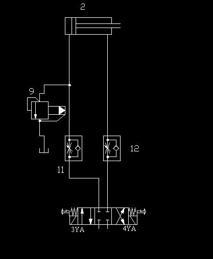

我的系统用一个单向节流阀,可是节流阀的额定流量最小也是为25 l/min(榆次的),我们要求的流量为0.5 l/min( `4 U0 [8 P5 o2 M/ `2 F( G- I
这样的话行不行啊' K# s+ \1 \/ s. x3 }
对系统的压力有什么影响 阿、0 l6 |( A; s9 L" U6 ^; W' s5 P' q( [
小弟是新手望各位给解释一下

一般说来是不好的,流量太小阀的开口的工作会不稳定,油缸会出现爬行.你最好是得到这种阀的最小稳定流量参数

用调速阀可以实现。带压力补偿和温度补偿,能实现你的这个要求的。但元件的成本可比节流阀要贵多了。

 楼主| 发表于 2006-6-9 09:53:57 | 显示全部楼层 来自: 中国江苏徐州
http://photo.163.com/photos/laoda8665/452404/1385442698/, C* t8 v' ^7 i  ]& |6 b
就是这个图,调节液压缸压力和调节速度的,两个单向节流阀的通径为6,我查了下最小的额定流量也为15 l/min,还有我不知道那个电液比例压力阀应该在单向节流阀的前面还是后面,即使先节流呢还是先调压,好一些8 p- U2 w2 s7 G  P+ {
我的系统的一般需要到最小流量在0.5 l/min,用流量阀可以,但贵些,如果节流阀可以,还是用节流阀+ y; X# {& E" G3 w* W  d) A' `$ f
我想知道这么小的流量对系统有什么影响,系统压力在5-10mpa之间,

各位高手,我不知道那个电液比例压力阀应该在单向节流阀的前面还是后面,即使先节流呢还是先调压,好一些,我们这个系统对压力有要求,对速度精度要求不高4 _' A+ w$ T; [; p" j5 P. }

这么小的流量用节流阀不好控制吧?如果对压力要求严格些,那像这个原理图上的布置应该好的吧。

先截流,后调压,个人认为图中阀位置布置是正确的。

象你图中所画的,我想是对无杆腔端的压力要求很高,所以放在节流阀的后面
 楼主| 发表于 2006-6-25 11:32:29 | 显示全部楼层 来自: 中国江苏徐州
谢谢了,确实是液压缸的压力要求较高,较精确,谢谢各位了

这样节流会造成很大压力损失,系统发热历害,不合适

别考虑了,用调速阀吧!

通常这么小的流量该用调速阀了
8 ~3 O! b2 b2 h0 c" F* o$ x" a不过国产的调速阀不怎么好使

流量太小了。原来用过调速阀可以调至0.5L.后来用户反应使用一段时间容易断流。不知道你这个系统最后使用什么阀,效果如何?

你可以将进油节流改为出油节流试一试。

改用调速阀,压力阀放在调速阀下面,否则多出的油没地方去!

北部精机Northman的6通径叠加式单向节流阀MT-02W-K-I-20流量调整范围是0.3—35L/min,若有需求请询其当地办事处。http://www.northman.com.cn/productGuide/product_detail.asp?productid=117&action=product_alltype&id=506& q0 Q! o( o! v* L% b4 o# \
油缸的压力精度要求较高就像你图中这样用。反之,其位置就无大碍,毕竟6通径叠加式单向节流阀的压力降不大(参阅曲线图)。

速度精度要求不高?流量对应速度,也就是说流量的精度要求不高。楼主有点矛盾哦!5 B5 u! `) p0 }% Z3 E
不过我觉得先节流后调压好一点!

如果没有那个溢流阀,一般用出油节流(运行平稳)。但在该图中,出油节流会有背压,有可能会影响到溢流阀使其误动作。
