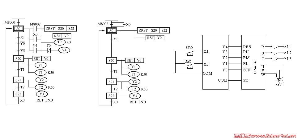

如图所示为电动机的多速控制中图,其中左边和右边的图是原图,中间的图是我根据学习改画的,首先我不明白原图中变频器RES(复位)在电动机的多速控制中起何作用?如果去掉该端子有何不利影响?

没必要省略Y4.
" {2 A- A2 T2 x. H" H' B: Q( M5 ]但是每个人都有好奇心,最好先不省略,做成功了再省略看看效果是否一样。
- M- U! `% J" n; P5 l$ W, z楼主,这问题,自己慢慢探索吧。

Y4不能省,因为Y4是变频器的复位信号,当电机发生故障时变频器保护动作,PLC控制中Y4触点断开,S20不能工作,从而起到了设备的安全保护。

Y4平时起停止电机的功能作用,当外部回路引起变频器生故障时,故障排除后用Y4给变频器复位到正常状态。
