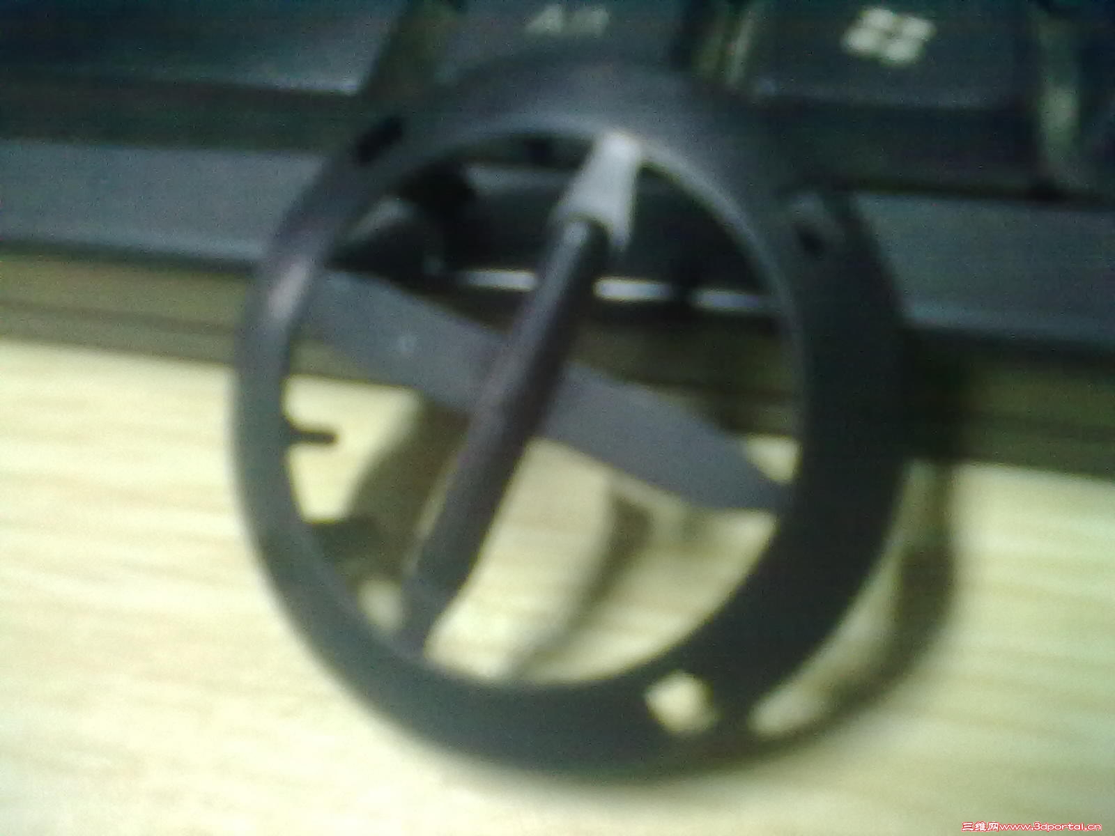

[求助] 产品缩水厉害。。。伤心
发表于 2012-6-10 11:52:53 | 显示全部楼层 |阅读模式 来自: 中国广东深圳
20120601164.jpg 20120601166.jpg 8 A; A8 v" W1 I0 i4 ]
. ^% Z8 z0 D4 P4 y: U缩水太多了。。柱子的TOP部。。难看。加了胶口木有用。。。

产品壁厚壁厚变化过大,容易导致局部缩孔。模具上很难解决此问题,只能回归产品设计,从根本上杜绝此问题。

照片不清晰,看不清。
" a+ D7 s+ s8 i四个小柱子的顶面看不清。如果是方形柱子反面则只有把方形柱子减薄,也就是减小拔模斜度。

大概看产品这么小,进料口都4点了,先小水口进入后变大水口,应该加大小水口孔吧,注塑保压时间久些!应该能解决问题!个人见解!欢迎拍砖!

: S0 n1 y* z8 J; u  L1 i0 Y7 l呵呵。。。是产品问题。。但是改的话有点麻烦。。

结构的问题吧,壁厚差别太大了。

顶部做长一点(比产品小一点)就是加一部分溢流

bucuo不错的建议。。看看能不能做先
