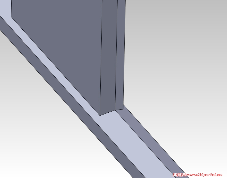

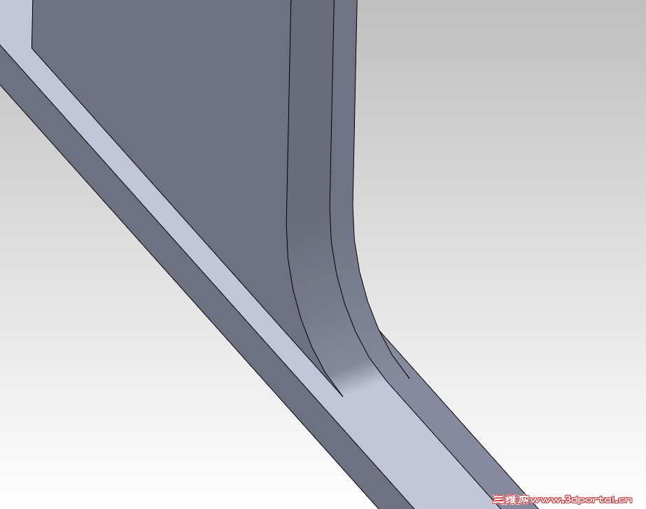

如图的倒圆角在solidworks操作很简单,但在caxa实体就不行,请教各位大师

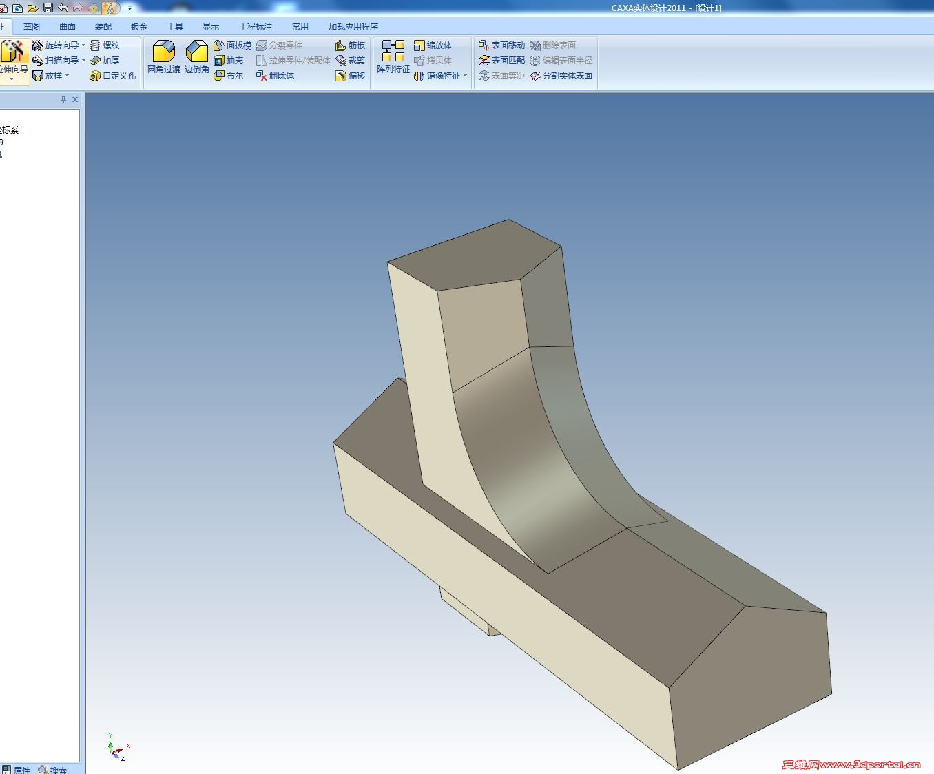

 楼主| 发表于 2012-6-10 20:30:12 | 显示全部楼层 来自: 中国浙江
我刚用R4版本试了一下,能达到效果,但用R3版本就会显示错误,不知是何原因?
发表于 2012-6-12 09:54:46 | 显示全部楼层 来自: 中国北京
上下两个零件线布尔运算相加,再倒角试试。
