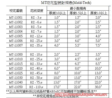

[分享] 塑胶模具咬花深度与需要的角度
发表于 2012-6-10 16:40:08 | 显示全部楼层 |阅读模式 来自: 中国浙江嘉兴
塑胶模具要普通花与它所需要的相应的脱模角度。
