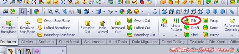

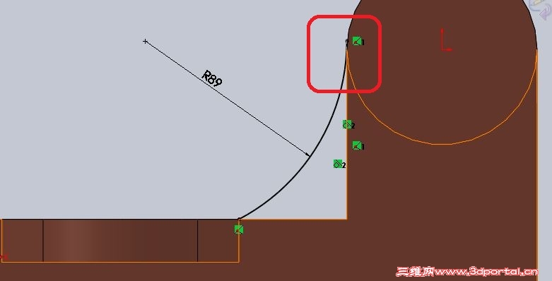

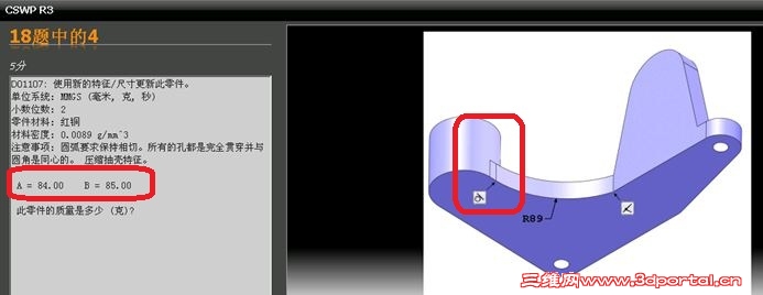

A=84, b= 85,  长度变化后,那个圆幅和直角的切线在 外面去拉,看下面的图。 然后就没法用rib 直接填那个角。 那为知道怎么处理,发个模型上来。我在准备cswp 考试。谢谢拉+ r6 B( g9 r' m" {9 [6 O/ Z

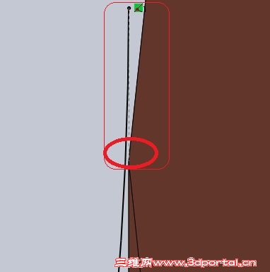

. K; p6 N. u: j) v6 ~. `主要是切点在模型边界外。 那位知道如何处理的上传一个模型上来?或者说一下如何处理。" k- j  A' n1 _

这个是用拉伸做的,看起来在模型外面应该是显示精度的问题,这题很正常。

我用rib 画,就显示 出错啊,因为切点确实在模型外面拉。
  S1 f& Y# E& b  c0 p7 l7 g1,2,3 用rib都没有问题,就是4 的时候,刻度变化后出问题。

現在的考題已經都不是這個囉,& A! C" p( H/ F- X; Y
不過當練習也不錯
发表于 2012-6-12 00:01:15 | 显示全部楼层 来自: 中国台湾
另外,  I( p, a  J; M9 @! _( d" y
不建議用Rib功能,3 T, K' `  X$ z5 P3 F
用一般的Extrude功能即可。
