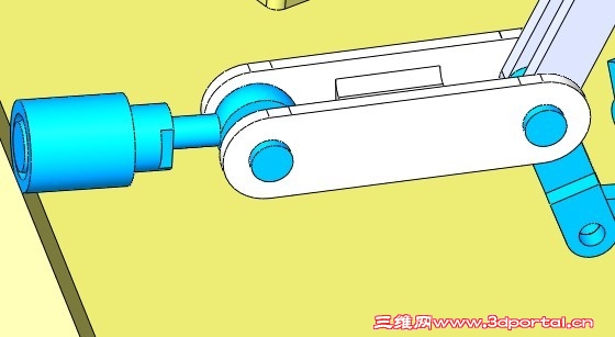

 楼主| 发表于 2012-6-11 19:07:46 | 显示全部楼层 来自: 中国江苏盐城
11.jpg 一头约束好了    那一头再约束就显示过定义
发表于 2012-6-11 20:34:45 | 显示全部楼层 来自: 中国上海
把你最后添加的约束强制解出,然后模型树里会出现红色的部分,去各部分看下是和哪个约束关系冲突了,分析一下你要保留哪几个约束,删除不必要的约束就OK了
