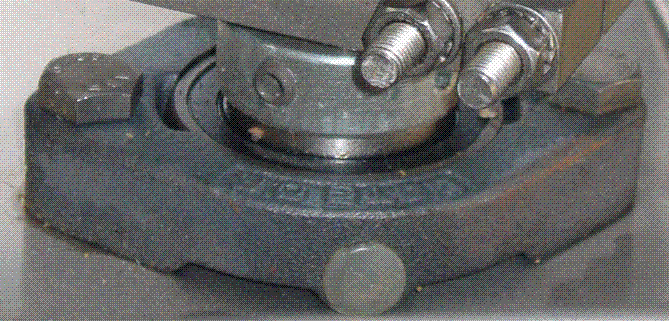

上面标的型号是LCTE 06,本人查遍所有的手册都没找到,有谁知道?国内生产吗?

好象是一个地脚垫铁,
发表于 2007-9-14 09:48:56 | 显示全部楼层 来自: 中国山西太原
是一个非常简陋的轴承座,既不能承受向上的轴向力,又没有密封盖,是个要求不太严格的部件。
, r* j  X5 Q/ Z" C: v9 \; B" j/ f9 o自已作一个,很容易的。测绘一下,铸个毛坯,加工一下,划线钻孔就成了。外国的东西也有简单的。

说是个轴承座,其实就是块垫铁,不知道上面的设备是什么,为什么要这么个用法。$ h8 I" ^  @/ V; o: ^0 q
# i9 W0 O  L3 y& q发全了,我们才可以考虑如何设计、使用

轴承外圆调心轴承总成,本人见到较多的是两侧面带滑槽及类似普通轴承座的那种,象这样平面安装的确实没用过,由于该总成可在一定的角度范围内自动调心,减小安装难度使用寿命也相应提高不少。适用于轴类零件安装位置要求不高的设备中。楼主可到市场上看看,应该有相同的产品供应。* z3 E+ P, y9 @

这个轴承座很简单,完全可以自己做一下吗,查厂家也没什么用,看表面的处理弄不好是乡镇级企业的产品。
发表于 2007-9-16 10:19:02 | 显示全部楼层 来自: 中国河北沧州

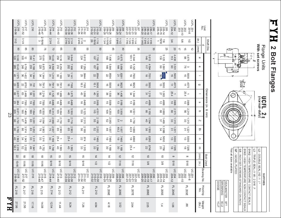

带菱形座为球面球轴承UCFLU206
发表于 2007-9-17 06:08:58 | 显示全部楼层 来自: 中国上海
1。DHK有此带座轴承,以下链接给出了座内装的轴承号,应该是不用换座子的。

去fyh的网站找一下吧,很普通的带座轴承
发表于 2007-9-19 12:40:47 | 显示全部楼层 来自: 中国黑龙江哈尔滨
带座轴承UCFL206
0 J' S+ Q; v* M输送送设备上常用8 ]. P: D6 d& @$ o4 B" Q) Y4 D
广东东莞
发表于 2007-9-20 12:23:24 | 显示全部楼层 来自: 中国北京
有个表,参考下吧
发表于 2007-9-21 09:30:13 | 显示全部楼层 来自: 中国北京
确实是简单的带座轴承,想复杂了~
