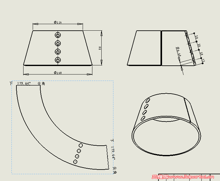

[求助] 請問板金如何畫圓錐桶
发表于 2012-6-11 10:15:51 | 显示全部楼层 |阅读模式 来自: 中国台湾
請問大大 指點指點 ^^ 還有'桶邊'要打孔

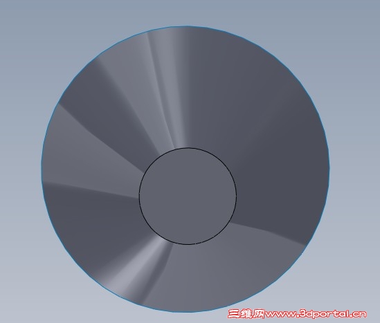

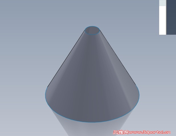

8 q6 _4 a* O1 z$ l* ~1 Z
5 I: I7 D) L" ]1 jbluewindssm 发表于 2012-6-11 10:15 http://www.3dportal.cn/discuz/images/common/back.gif
4 I& I+ N; \) T* _$ ~. O/ F% X是这样吗??????
是这样的吗?
是这样的吗?
还是这样的啊?
还是这样的啊?
 楼主| 发表于 2012-6-11 10:33:25 | 显示全部楼层 来自: 中国台湾
嗯嗯 但側邊 要打孔 不知大大 如何畫的

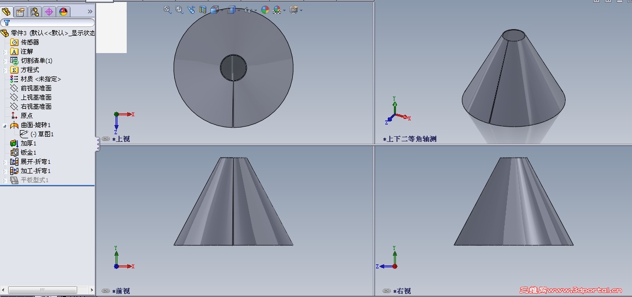

发表于 2012-6-11 11:53:09 | 显示全部楼层 来自: 中国安徽蚌埠
請問大大 指點指點 ^^ 還有'桶邊'要打孔" c+ L( P" b3 M+ ^) g
6 ~# l9 g  _! ^+ @  |
不知对否……
零件3.rar
79.7 KB, 下载次数: 26
 楼主| 发表于 2012-6-11 11:59:46 | 显示全部楼层 来自: 中国台湾
感謝 可是開不了 ><"  對 可是桶邊 還要打孔 右側

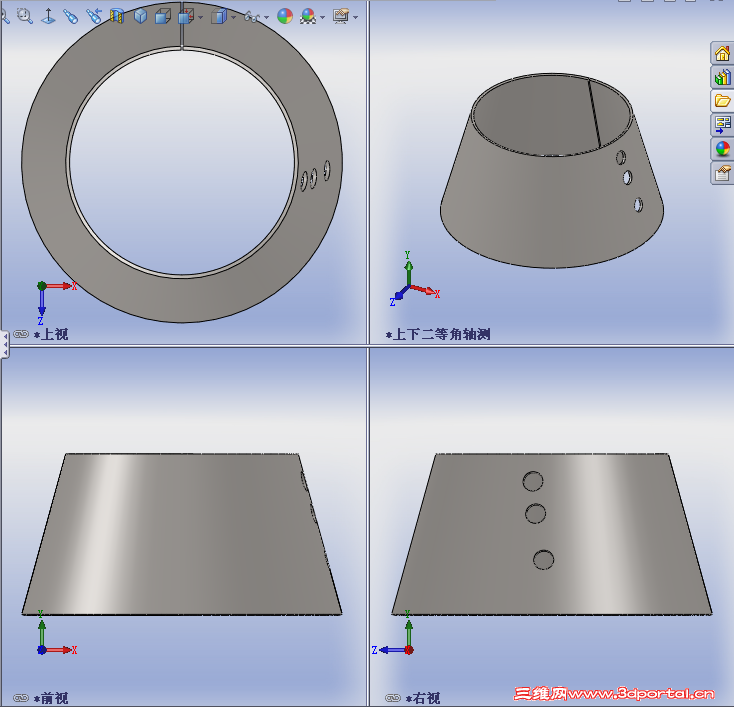

本帖最后由 KCKK 于 2012-6-11 13:05 编辑 % |/ m4 s3 t* s- X% _
感謝 可是開不了 >  k8 h1 F$ H. j$ O/ F' ]0 V7 O
bluewindssm 发表于 2012-6-11 11:59 http://www.3dportal.cn/discuz/images/common/back.gif
- C9 S1 ~: u- x$ V3 K( b# Q- N& K$ ~) i3 p
' _) u3 w) B) ], V6 U# n
这样可以吗?' g1 J6 A& V8 k; r0 {  j
% _/ f6 ^$ ^: @% j6 z# B& c
8 D1 n, h$ J7 S* I7 J5 D
$ [& H# {8 W7 f8 N2 E% v
$ P: B/ Q2 [/ J' }/ o1 Y' n3 l( l1 @8 b; e
9 D9 i% C1 G6 p' Q+ a- v  z
5 i; ]7 e- n8 ?( `
发表于 2012-6-11 12:41:54 | 显示全部楼层 来自: 中国上海
钣金放样,上下两个个截面不能是全圆,各要留个小缝。这样的夫人打没缝的话就只能拉伸成型了

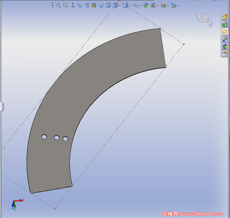

 楼主| 发表于 2012-6-11 13:35:54 | 显示全部楼层 来自: 中国台湾
詳細多了^^ 那要怎麼展開??
 楼主| 发表于 2012-6-11 13:50:45 | 显示全部楼层 来自: 中国台湾
那请问出3视图 孔位怎标注 ......6.5*4   PCD90

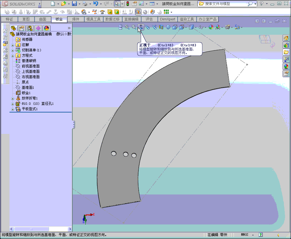

发表于 2012-6-11 13:54:36 | 显示全部楼层 来自: 中国江苏无锡
詳細多了^^ 那要怎麼展開??9 u4 @$ n- [8 Q+ D7 H
bluewindssm 发表于 2012-6-11 13:35 http://www.3dportal.cn/discuz/images/common/back.gif
# i6 _9 _# V9 n' X3 Z
+ x& t; g7 F: K6 n4 [8 J5 Q* u
打开板金--展开,你试一试吧!
: B) Q. Y4 Y1 t8 @* u5 I5 I: Y3 N4 u; I
, O& Q5 [" m# C5 A
! g7 v! m; Y5 F: ~' c
 楼主| 发表于 2012-6-11 14:21:19 | 显示全部楼层 来自: 中国台湾
恩  原來 ><"  還有個問題 就是 3視圖,怎麼飆出正確孔位。
发表于 2012-6-12 11:33:53 | 显示全部楼层 来自: 中国江苏无锡
恩  原來 >, e# i) t0 ~5 L: k9 ?7 q( o
bluewindssm 发表于 2012-6-11 14:21 http://www.3dportal.cn/discuz/images/common/back.gif
/ I/ X# E, _" U! L' n( l7 E2 |
是这个意思吗?做个参考吧!( `+ g; d- N, g4 d
  l: M3 q  G- E  J4 D3 A$ d
( v& }1 n: ~$ f6 G! b( e$ L- I 3視圖,怎麼飆出正確孔位.png
