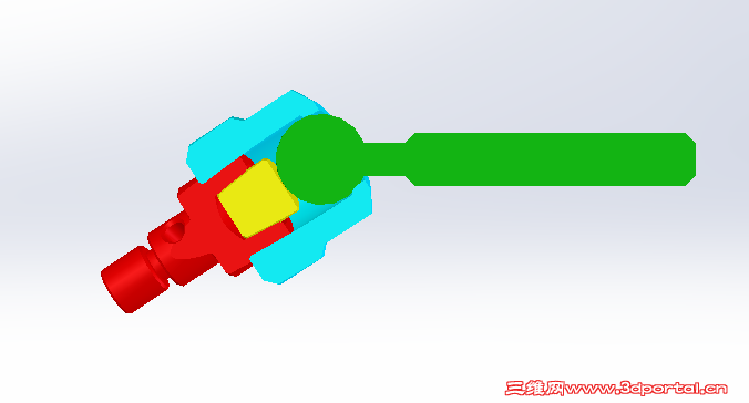

看了万向表座的结构,搞不明白它的球铰是怎么装配的,铰座的开口直径比球的直径要小一些,球是怎么装配进去的?不会是强行压进去的吧?还请高手指点迷津!
发表于 2012-6-11 11:06:07 | 显示全部楼层 来自: 中国山西太原
看了几种万向表座的结构,都是可以装配的,在下面装入球杆后,拧上压盖。也有先装入球杆,在座上挤压收口,使球固定。不知楼主说的是什么结构,可上个图片来看一下。

 楼主| 发表于 2012-6-12 10:01:33 | 显示全部楼层 来自: 中国江苏苏州
没有压盖 球铰座是一体的 估计是收紧压口的方式吧  看等下借个相机拍个图片

发表于 2012-8-6 11:45:31 | 显示全部楼层 来自: 中国山东威海
