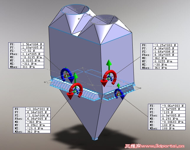

[求助] 静载时候,四个支座,反力怎么不是对称的,
发表于 2012-6-11 11:59:55 | 显示全部楼层 |阅读模式 来自: 中国上海
静载时候,四个支座对称结构,只有重力方向的荷载,反力怎么不是对称的,% M7 ^- d/ \4 i: c
发表于 2012-6-21 08:01:27 | 显示全部楼层 来自: 中国上海
检查一下求合力的地方,有一个要求选择基准面或基准点你是不是选择错
发表于 2012-6-28 21:32:22 | 显示全部楼层 来自: 中国上海
同意2楼的解释
